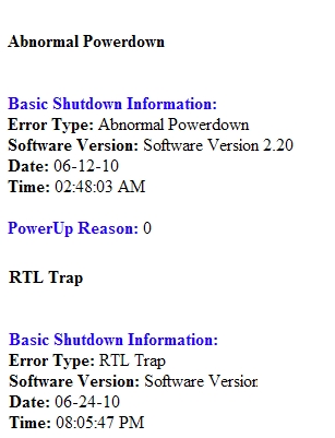

    Bei mir im Gerät steht halt mal "Abnormal Powerdown" wenn er nach dem Massenspeichermodus neu gestartet hat (ist ja kein Fehler und taucht seit der neuen Firmware in diesem Fall nicht mehr auf ) oder es steht auch mal "Data Abbort" und ähnliches.
    Die falschen Powerdowns sind ein gutes Beispiel: Die hat er mit der alten Firmware ja fast bei jedem Neustart (auch normalen) gespeichert.
    Die kann man dann löschen und im Gerät steht "keine Meldungen".
    Im Verzeichnis System\DIAG\Shutdowns stehen nun aber ALLE noch drin was man eben nur mehr über den PC sieht.
    Das GErät selber meldet "fehlerfrei".
    Edit:
    Anbei mal 2 zusammenkopierte Meldungen
    Es müllt halt das Gerät zu obwohl man meint es gelöscht zu haben. :rolleyes:

    Ich möchte mal vorsichtig darauf hinweisen dass das Problem mit aktueller Firm- und Software immer noch besteht:
    Wenn man am Gerät im erweiterten Systemmenü die Fehlermeldungen löscht werden sie am Gerät nicht mehr angezeigt.
    No error Reports
    Hängt man das Gerät an den PC und schaut unter System\Diag\Shutdowns nach, sind da
    jede Menge Dateien wie 2-XX Pre-Fetch-Abort.html, abnormal Powerdown.html u.ä .
    Weitere Beispiele s. Bild oben.
    Das Gerät müllt sich langsam von selbst zu.
