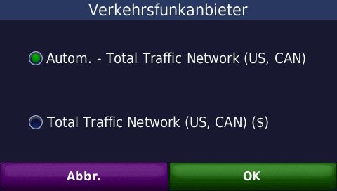

    Wenn ich im Setup unter Traffic Provider auf Subscriptions tippe erscheint:
    "The traffic subscription has not been activated. Activation occurs automatically when your unit acquires satellites and receives traffic signal data."
    Ich habe keine Ahnung auf welche der traffic subscriptions sich diese Meldung bezieht. Wenn ich dann auf ok tippe, finde ich folgende subscriptions:
    Traffic Master (UK)
    TMC Pro (DE)
    V-Traffic (FR)
    TMobilis (BE)
    Infoblu (IT)
    Destia (FI,NO,SE)
    Radio SI/TrafficNav (SI)
    Soweit ich das verstehe, sind alle diese subscriptions in Europa. Von den USA steht da nichts. Könnte es daran scheitern?

    Dann verstehe ich den Unterschied zwischen dem
    GTMTm 25 with lifetime traffic, Art.Nr. 010-00722-13 (das ist der Empfänger für den gratis, werbungsbasierten Navteq Verkehrsfunk, der in den USA immerhin stolze 120 USD kostet; der werbungsfreie Verkehrsfunk von Navteq kostet in den USA noch einmal 50 USD extra)
    und dem
    GTM 25, FM traffic receiver, Europe, Art.Nr. 010-00722-01 (um 59 Euro; ich gehe davon aus, dass das der Empfänger ist, der beim europäischen 1490T serienmäßig dabei ist)
    nicht.
    Total Traffic Network ist dagegen meines Wissens der als Clear Channel vertriebene Dienst, der in den USA für weitere 60 USD abonniert werden kann.
    In jedem Fall werde ich den Verdacht nicht los, dass es für den "gratis" werbungsbasierten Dienst ebenfalls eine Subscription braucht, die beim Empfänger meines europäischen 1490T nicht dabei ist.
