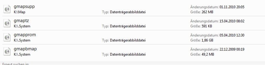

    Ich weiß nur nicht wie man bei win7 die versteckten ordner sichtbar macht.
    die reiterkarte "Ordneroptionen" wo man das häkchen bei XP setzten kann gibt es wohl nicht mehr, habe die datei dann via suchfunktion und wildcard suche (*.img) gefunden, der durchsucht wohl auf die versteckten ordner.
    Es ist noch eine gmaptz in diesem Ordner..
