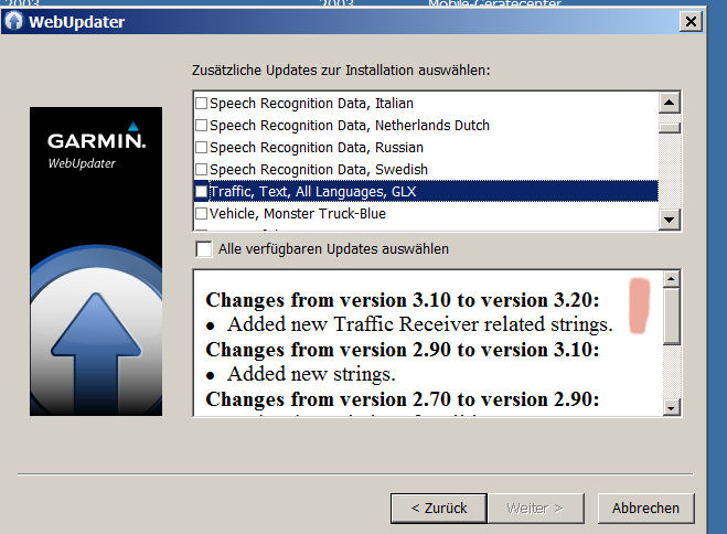

  • Former Member
    0 Former Member over 13 years ago
    Fact 1 :
    Mit gleicher Vorgehensweise (Liste der Anbieter löschen) habe ich das Mitte Januar auch schon hinbekommen.
    --> Vermutung : das Problem des fehlenden TMC-Symbols scheint damit zusammenzuhängen, daß die automatische Suche keinen Sender verwendet/findet und hängt irgendwie mit der gespeicherten Liste der Anbieter zusammen.
    Heute hat mir der WebUpdater folgendes angeboten:
    Vielleicht hilft´s ja.
    Hast ein GTM 35 oder 36?
  • Former Member
    Ich würde mir da nicht viel Hoffnung machen. Ich habe diese Updates schon drauf, ohne dass sich merklich was geändert hat. Eher ist es schlechter geworden. Die letzten Tage habe ich jedenfalls gute 30 Minuten warten müssen, während es vorher auch schon mal Tage gab, wo es unter 5 Minuten gedauert hat.
