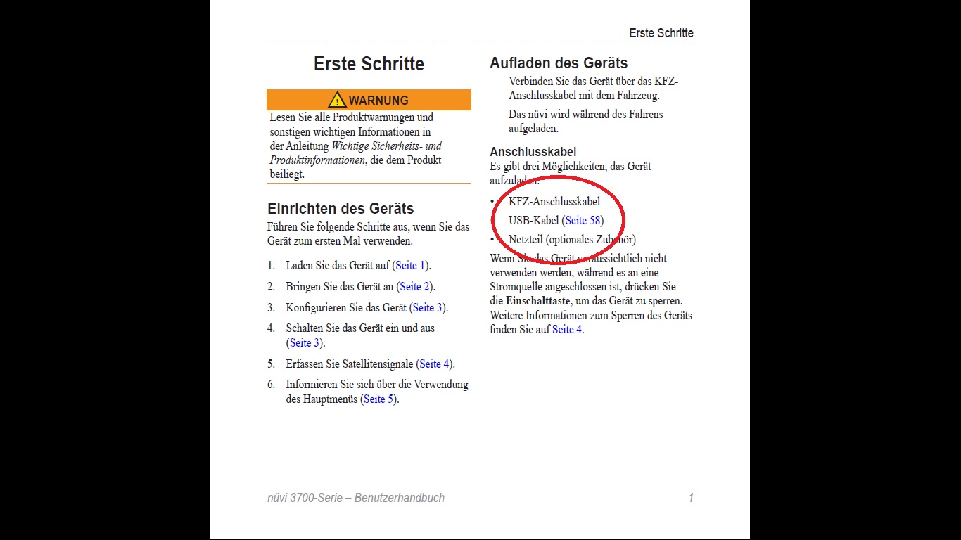

    Natürlich hat das KfZ-Ladekabel einen Output von max. 2000 mA, aber das Handbuch sagt zum Laden des Akku:
    Also sollten auch die 500 mA ausreichen? Es wird ja wohl egal sein, ob das Mikro-USB-Kabel (Anschluss direkt am 3790) oder ein Mini-USB-Kabel (Anschluss an Halterung) verwendet wird.

  • Kein Aber
    da dort nur vom Laden geschrieben wird.
    Das Gerät hat gem. BDA eine Leistungsaufnahme von rund 10 W bei 12 V, also einen Strombedarf nur für den Betrieb(!) von 0,83 A, das entspricht (ohne Berücksichtigung der Verluste der Spannungsregelung) in etwa 4,15 W bei 5 V. USB-Standard sind 500 mA (=2,5 W bei 5 V). Daher liefert auch das Kfz-Kabel 1.000 mA.
