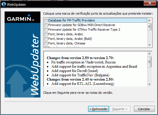

    Danke erstmal! Also, ich habe auf dem Navi die GUPDATE.GCD aus \.System gelöscht, das hat aber leider nicht geholfen (trotz diverser Neustarts). Es kommt weiterhin nach dem Sicherheitshinweis "Navi nicht während der Fahrt usw." (sinngemäß) dieselbe Meldung wie vorher, "Karten sind nicht freigeschaltet". (Sicherheitshalber zur Klarstellung: Das Update auf die FW 5.30 wird sowohl von myDashboard als auch vom Webupdater als "up to date" erkannt, das Problem sind also hauptsächlich die Karten. Der Webupdater bietet allerdings diverse Zusatzupdates an, welche laut Webupdater erfolgreich installiert werden, beim nächsten Durchlauf aber trotzdem erneut wieder angeboten werden, s. Screenshot "Updates.bmp". Übrigens: Nicht an Portugiesisch als Windows-Sprache stören, das hatte ich von Anfang an und trotzdem haben die Updates vor der 5.30 immer gut geklappt...)
