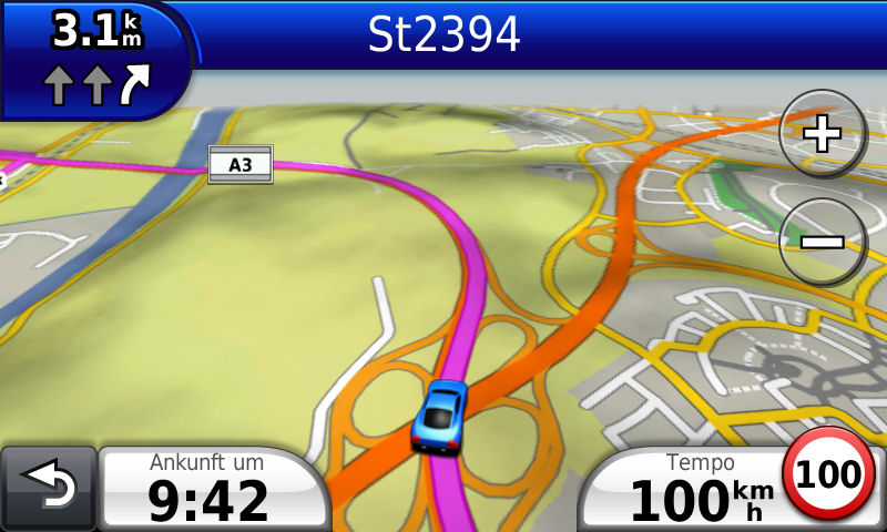

    Vor einiger Zeit hatte ich im Forum schon mal über nachstehenden Fehler berichtet:
    Wenn man auf dem "Kreuz Regensburg-Universität 100a" in die A3 Richtung Nürnberg einfährt und die A3 bei der Ausfahrt 98 (Sinzing) verlassen will dann habe ich folgende Routenführung:
    Bei der Fahrt auf der A3 von der Einfahrt "Regensburg_Universität 100a" Fahrtrichtung Nürnberg) wird man bei der Ausfahrt 99(Kreuz Regensburg) von der A3 runter geleitet in Richtung A 93.
    Dann soll man sich links halten, dabei fährt man dann parallel zur A3 und wird dann zusammen mit den Autos von der Einfahrt von der A93 (Kreuz 44 Regensburg) von Richtung Hof kommend in Richtung Nürnberg wieder auf die A3 geleitet.
    Richtig wäre, dass man einfach auf der A3 bis zur gewünschten Ausfahrt 98 (Sinzing) bleibt.
    Eigentlich ist es kein Kartenfehler sondern ein Routenfehler beim Nüvi 3790t.
    Dann habe ich später berichtet, dass mit der Firmware 4.10 der Fehler nicht mehr auftrat.
    Jetzt habe ich in kurzer Zeit im Austausch das 3. Nüvi mit der Firmware 4.20 und den Karten 2012.10 erhalten.
    Die Folge ist:
    Der vorstehend geschilderte Fehler ist wieder da.
    Das Nüvi leitet mich am Regensburger Kreuz wieder an der Abfahrt ab, läßt mich parallel neben der Atobahn herfahren um mich bei der nächsten Auffahrt wieder einzuleiten.
    Bin gespannt ob der Fehler dann mit der Firmware 4.30 wieder verschwindet, werde aber noch ein wenig mit dem updaten warten.
  • Former Member
    0 Former Member
    Da das Problem nicht auftrat wenn man weiter unten einfuhr (Wörth a.d. Donau) und weiter oben erst wieder raus (Nittendorf) habe ich es jetzt mit
    2012.20 NTU und Firmware 4.30 mal simuliert.
    Ich fahre von Nittendorf in die Franz-Josef-Strauss-Alle (Ausfahrt 100A).
    Jetzt Simulation zurück nach Sinzing.
    Das stimmt absolut:
    Ich weiß nur nicht ob es an deiner Karten- oder Firmwareversion liegt.
