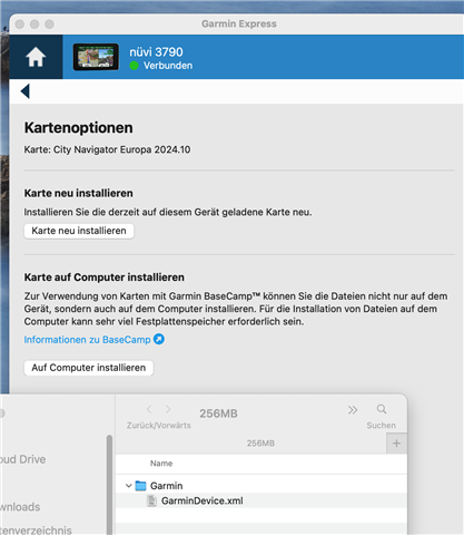

  • Ich habe es mal mit einer in FAT32 formatierten SD-Karte (habe leider nur eine alte 512 MB Karte hier im Urlaub!) probiert:
    Ordner "Garmin" erstellt und darin die GarminDevice.xml platziert. GE findet diesen Dummy anschließend aber nicht.
    Also Karte nochmals in FAT32 formatiert und nur die GarminDevice.xml darauf geschoben.
    Wieder wird die Karte nicht als "nüvi 2599LMT-D" erkannt.

  • Hallo @Macke1972,
    ich habe auch einen Dummy für das Nüvi2565 angelegt, da ich dieses nicht immer zur Hand habe.
    Das ist folgendermaßen aufgebaut:
    Ordner anlegen "garmin" darin die "GarminDevice.xml" & das "nuvi_drive.ico"
    Den Ordnernamen aber klein schreiben....
    und einmal ausserhalb die "GarminDevice.xml" & das "nuvi_drive.ico"
    Probiere das mal aus, ob das so funktioniert.
    Wollte ein Bild anhängen, geht scheinbar hier im Forum nicht.
    /home/harald/Schreibtisch/Dummy_Nuevi_2565_02.png
    Der Dummy ist ein uralter USB Mediaplayer mit 512MB den ich dazu mißbraucht habe.
    Also die Größe spielt hierbei keine Rolle.
    Ist als FAT32 formatiert.
