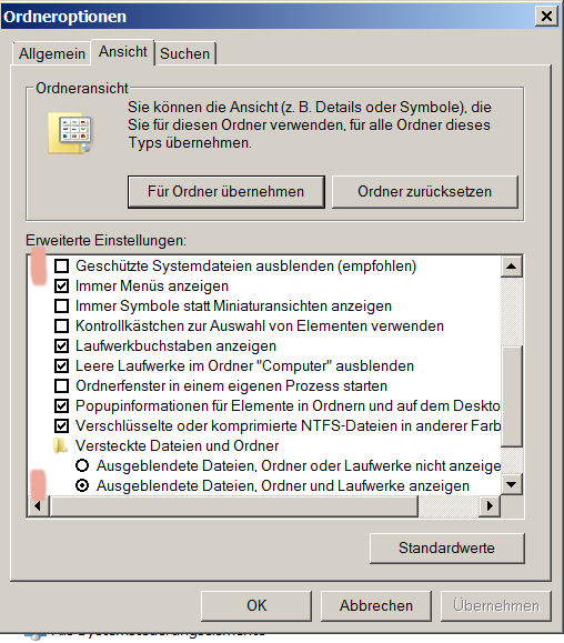

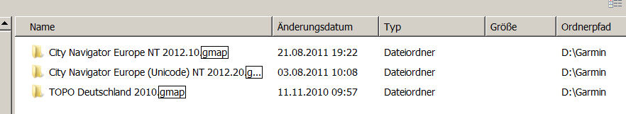

    Hast Du denn die Karte überhaupt auf den PC geladen? Bein Standard Download wird NUR DAS NAVI aktualisiert. Willst Du die Karte auch auf dem PC haben muss man das auswählen.
    http://www.abload.de/image.php?img=screenshot-hp4720yfgj.png
    hat die Karte eine Erweiterung nach der ich suchen kann?
    Nach *.gmap
    Lass Dich vom Dateipfad nicht verwirren: Karten tu ich nicht auf c:
    Bei Standardinstallation stimmt das von DGV4ACV schon. ;)

    Ich habe nochmal editiert und ergänzt. Schau Dir das zweite Bild auch noch mal an.
    wie kann ich das Gerät sichern? geht das überhaupt?
    Klar geht das. Ich habe von jeder Gerät/Firmwarekombination eine Sicherung.
    Allerdings brauche ich für das 3790 dafür eine DL Dvd .
    Da brauchst kein Programm. Das kann Win 7 auch.
    Allerdings musst Du schaun ob deine Systemdateien SICHTBAR geschaltet sind.
    So wie ich das mit dem "User" oben sehe hast Du das nicht.
    Edit: Auch hier ein Bild

    auf meinem Win7-Rechner sind die Kartendaten unter
    C:\ProgramData\GARMIN\Maps
    es gibt auch noch andere Standard-Kartenverzeichnisse - aber "All Users" gibt es AFAIK auf meinem Windows7 nicht.
    Du kannst nach dem Verzeichnis "*.gmap" suchen lassen und die versteckten Ordner und Dateien in die Suche mit einschliessen.

  • http://www.abload.de/image.php?img=screenshot-hp4720yfgj.png
    Dieses Bild habe ich noch nie gesehen!
    bei mir war da irgendwas mit "Punkten"(Fortschritsanzeige) und "Fortfahren" als Button
    ne Karte mit Auswahlmoeglichkeit war da nicht.
    inzwischen habe ich das verzeichnis Maps gefunden:
    user - AppData - Roaming - Garmin - Maps
    leider ist dieser Ordner leer.
    gmap suchen geht auch nicht, es wird nichts gefunden.
