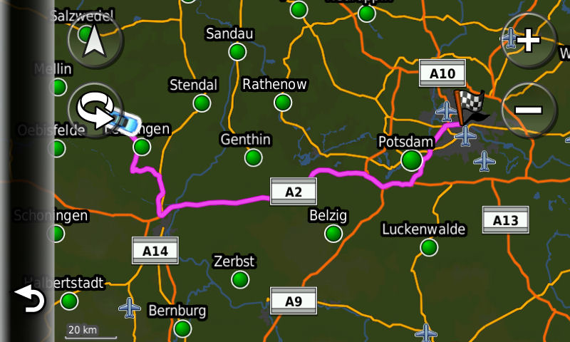

Viel mehr als "kürzeste Zeit" oder "kürzeste Strecke" ist da wohl nicht einzustellen.
beim HansHans war die Navigation bedeutend treffsicherer und viel näher an der Realität.
Beispiel:
von Berlin nach Gardelegen: "kürzeste Zeit"
Navi wollte mich Ziesar/Genthin von der A2 runterlotsen und über die Landstraße führen.:confused:
bin aber auf der A2 geblieben und siehe da, nach der Neuberechnung war die
Fahrzeit 10min kürzer. :)
ich könnte viele weitere Beispiele in Berlin bringen. Leider!
Edit Shishapangma: neuen Thread erstellt

  • war bis auf die "Fahrgemeinschaftsspur" und die "3D-Anzeige" so wie gezeigt eingestellt.
    ich denke dass diese Fehler mit der Grundeinstellung der FW zu tun haben. und das müsste Garmin optimieren und in der nächsten FW einarbeiten.
    Wenn ich "kürzeste Zeit" einstelle, dann sollte auch "kürzeste Zeit" navigiert werden.
    Solche Strecken sind mit einem Zwischenziel zu erzwingen , wenn die kürzere Zeit via BAB gefahren wird komme ich auf 204 KM .Kürzere Zweit ohne BAB 152KM 2Std:40 Minuten .Alles in MS oder BC erstellt . Das dumme ist nur das die 13xx nix mit externen Planern anfangen können. Ein Grund mehr sie nicht zu kaufen . Wer besonderen Wert legt auf Planung mit diversen Extras und Zwischenzielen um die Route zu erzwingen ist mit der 13xx falsch bedient . Unterste Einsteigerklasse ...Nicht immer auf den Preis schauen ,bei Garmin sehr wichtig .
    Gruss
  • Es liegt nicht (nur) an der Preisklasse, auch Mapsource wählt mit dem Präferenz-Schieber in Mittelstellung die Landstraßenroute als schnellste Strecke. Erst wenn der Schwerpunkt in Richtung Autobahn verschoben wird, kommt wirklich die schnellste Strecke als Ergebnis. Gerade die Route Berlin -> Gardelegen ist ein gutes (schlechtes) Beispiel für dieses Verhalten. Der Fehler scheint entweder in der Gewichtung der Straßen oder in dem Rechenalgorithmus zu liegen. Die Kritik ist daher berechtigt. Dass die Streckenführung durch manuelle Zwischenziele beeinflussbar ist, ist klar, kann aber nicht die Lösung sein.

    Ich lege keinen Wert auf Extras und Planung.
    Ich wollte nur bei der Einstellung "kürzeste Zeit" auch die Stecke fahren die die kürzeste Zeit beansprucht!
    außerdem denke ich, eine vernünftige Streckenführung sollte nichts mit dem Preis des Gerätes zu tun haben.
    mir ist das beim Transit durch Österreich auch schon aufgefallen:
    Strecke von Udine nach Berlin
    Navi wollte mich vor Villach über den Berg lotsen, obwohl die AB-Route nachweislich schneller war.
    Bis jetzt hatte ich ja immer so einigermaßen die Richtung im Kopf. Aber wenn ich mal auf einer Strecke unterwegs bin die ich überhaupt nicht kenne, bin ich ja hoffnungslos verloren.
    Danke für die Infos hier.

  • Former Member
    0 Former Member
    Hast du vielleicht in den Vermeidungskriterien bei "Maut vermeiden" einen Haken gesetzt? Das riecht ganz gewaltig danach. Nicht nur für Österreich, auch für Deutschland - als Maut sieht das NÜVI auch die LKW-Maut und schiebt dich dann von der BAB runter.
