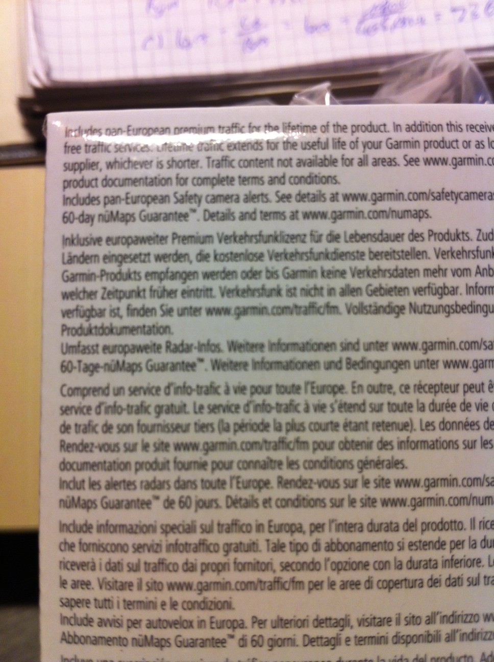

    @ BERNDGEHLE: So ich habe mal ein Foto hochgeladen wo es auf der Unterseite steht.

    Es ist wohl so, dass du eine andere Kartonaufschrift hast als ich, bei mir steht nichts von der Blitzer-Geschichte. :confused:
    Wir haben ja auch ein anderes Gerät ;)
    Bei mir steht es drauf wie bei ihm. Statt des erwähnten STernchen ist es der Punkt "nähere Info´s unter...."
