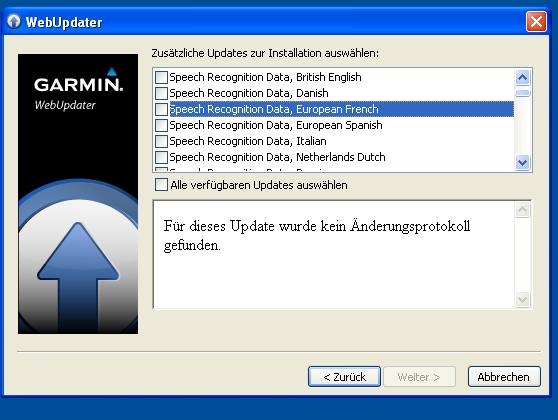

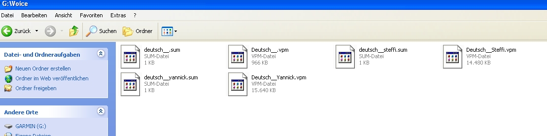

    Ich habe jetzt folgendes gemacht:
    Alle Stimmen ausser die deutschen vom Gerät weggesichert. Neustart. Jetzt lasse ich mal den Webupdater das Gerät erkennen und schaue mal, was er mir so als Update anbietet. Werde dann mal explizit nur Frankreich installieren. Mal sehen, ob der Webupdater die fehlenden Stimmen registriert und ob er mir die alle zum Update anbietet.
    Gruß
    Egbert
  • Former Member
    0 Former Member
    Hallo,
    Updater brachte folgende Bilder (im Anhang). Aber beide Stimmen wurden mir nach dem Update im Menü nicht angezeigt. Auch ein Löschen und Neuinstallieren der Spracherkennung (srd-Datei im ASR-Ordner) brachte nix. Also ist da irgend etwas total schief gelaufen. Ich habe noch mal geschaut. Installiert wurden die Karten 2012.40 für Unicode.
    Ich stelle jetzt den Urzustand wieder her, dann gibt es ein Ticket an den Garmin-Support und dann schauen wir mal, werde das Ergebnis auf jeden Fall hier posten.
    Derweil erst einmal Dankeschön an Uwe für die geduldige Hilfe.
    Gruß
    Egbert
