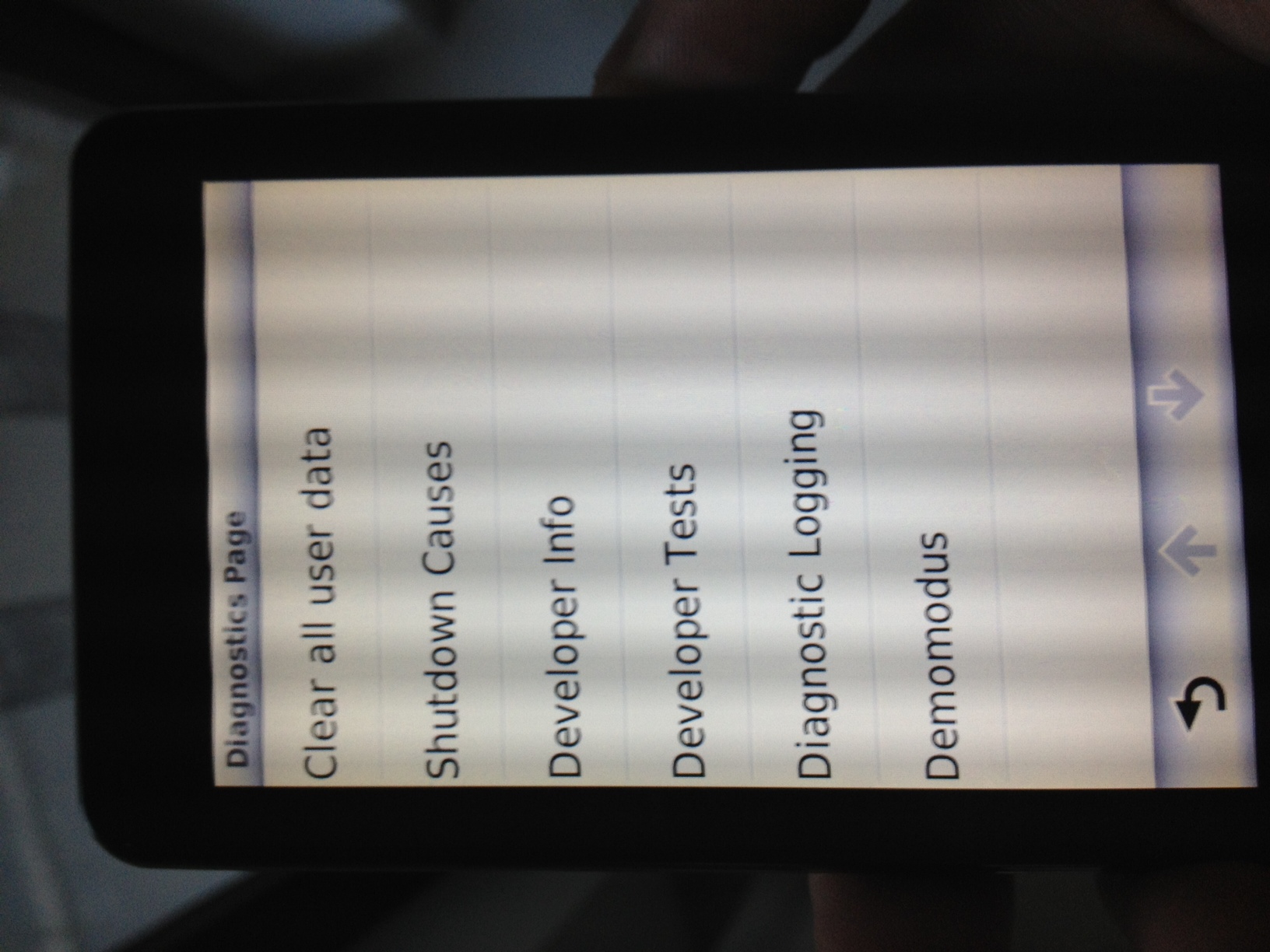

    Leider komme ich beim 3790t in kein Menü, wo ich diesen Modus aktivieren kann.
    Beim langen Berühren der rechten oberen Ecke im Lautstärkemenü komme ich leider nur in irgend ein Info- und Benchmarkmenü hinein (siehe Foto).
    Hat jemand ne andere Idee?

    Beim 3790 gibt es das nicht. Wenn es der WebUpdater nicht erkennt würde ich
    -das USB Kabel (hast denn ein Original bekommen? )
    -den Virenscanner (Avira z.B. blockt die autorun.inf in der Standardeinstellung)
    überprüfen.
    Das erste wäre unbedingt das USB-Kabel. Ich habe hier 4 Garmin´s im laufenden Betrieb und jedes Gerät hat ein ANDERES Kabel.
    Was so rum liegt geht auf jeden Fall nicht.
