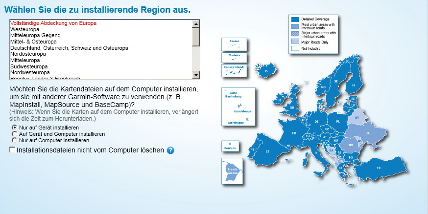

    bin seit heute neu hier. Ich habe ein nüvi 2595. Habe heute ein neues Update installiert. Im Massenspeichermedium wenn es den so heisst wird der Specher in rot angezeigt und es wären nur noch ein paar MB 50 oder so angezeigt. Das heißt wohl das nächste Update wird nicht mehr darauf Platz haben. Sehe ich das so richtig.
    Zeigt mir dann Garmin express an. Ob ich was löschen kann z.B. Länder die ich absolut nicht brauche. Oder bitte microSD Karte einlegen. Kann ich vielleicht vorher schon bestimmte Länder löschen. Damit ich schon vorher mehr Platz habe?
    Einzelne Länder können in der Kartensoftware nicht gelöscht werden.
    Du kannst jedoch, um weniger Speicherplatz zu benötigen, beim nächsten Kartenupdate in GarminExpress einen anderen Kartenbereich ( z.B. Europa Zentral ) anwählen. Dann würdest du auch ohne SD-Karte auskommen.

    Danke Berndgehle.:)
    also werde ich es auf mich zu kommen lassen.
