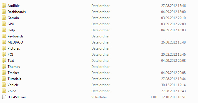

Liebe User,
trotz intensiver Suche auf meinem Nüvi 3490 (im Explorer von Win 7 bei den Ordneroptionen, Ansicht, geschützte Systemdateien ausblenden= Haken weg, ausgeblendete Dateien anzeigen=Haken gesetzt, werden mir die Karten nicht angezeigt.
Also z.B. kein Verzeichnis .system wie in vielen Beiträgen beschrieben.
Laut den beiden Updatern (webupdate und lifetimeupdate) have ich die neuete Version 2013.20 obwohl im Gerät bei den Einstellungen, MyMaps nur die Version 2012.40 (Europe DEM, CN Europe NTU 2012.40 3D und CN Europe NTU 2012.40 ALL) angezeigt wird.
Es gibt zwar viele Hinweise für andere Modelle jedoch für das 3490 helfen die Tipps wohl nicht.
Hat jeman noch eine Idee, z.B. wie ich alle komplett löschen kann ? (und mit den Updatern neu installieren) oder wie ich die unsichtbaren Dateien, sofern auf dem 3490 vorhanden, sichtbar machen kann ?

  • Former Member
    0 Former Member over 12 years ago
    Hallo Bernd,
    dank für die Dateinamen, das hilft mir sehr.
    Habe mal ein jpg als Anlage hinzugefügt. Sichtbar ist das .system Verzeichnis.
    Da ich das Gerät so erhalten habe (um deine Frage noch zu beantworten), sehe ich, dass lediglich die Datei
    gmapdem.img vom 16.09.12 ist (wohl mein versuchtes Update).
    Die beiden anderen Dateien
    GMAPPROM.IMG
    und
    GMAP3D.img
    sind laut Datum vom 17.02.12.
    Das würde erklären, warum das Gerät in der Anzeige noch die Version 2012.40 anzeigt.
    Ich denke, ich werde die 3 Dateien löschen (natürlich vorher auf HD sichern) und mit dem Lifetime-Updater noch einmal versuche aufzuspielen.
    Ausser du würdest mir davon abraten oder ?
    Ich warte nun noch auf deine kurze Antwort deswegen.
    Auf jeden Fall ist es toll, dass sich jemand so um eine NEWCOMER :-) kümmert.
    Viele Grüße
    Hans
