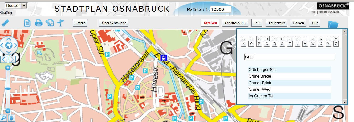

    Schaut euch die Straße mal in MapSource genauer an.
    Der Grüner Weg liegt auf zwei Kacheln (Bielefeld und Rheine). Und wenn man in MS reinzoomt ist genau auf dem Übergang der Kacheln eine Straßenunterbrechung zu sehen. Demnach doch ein Kartenfehler.
    Noch deutlicher ist die Unterbrechung auf der etwas nördlich liegenden Kirchstraße zu sehen.
  • Former Member
    0 Former Member
    Das würde dann auch die teilweise doppelten Hausnummern erklären.
