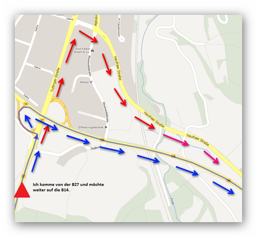

    Ich habe die Traffic Trends von Anfang an deaktiviert, wie ich oben bereits geschrieben habe : Ich habe alle Vorschläge die hier zu finden waren bereits durch.
    Ich habe mir mal mühe gemacht und die Route aufgezeichnet:
    Blauer Pfeil : So führen anderes Navis und auch Googel Maps.
    Roter Pfeil : So führt mich mein Nüvi.
    Ich wollte nur von der B27 auf die B14 wechseln, mein Navü führt mich erst ein bischen durch die Stadt, um mich dann später auf die B27 zu führen.
    Stau war nicht vorhanden die Bundesstraße wahr sozusagen leer.
    Ich hoffe die Grafik ist anschaulich genug um mein Problem zu beschreiben.
    Grafik :
    Kann es sein das mein gerät eventuell defekt ist ?, Außer das er mir immer wieder die gleichen Updates vorschlägt (Traffic Text usw.) obwohl ich die schon zig mal installiert habe über den Webupdater, kann ich ansonsten keine Mängel feststellen (außer die Routenführung :p)

    Ich glaube nicht, daß Dein Gerät defekt ist. Habe nämlich dasselbe/ähnliches Problem.
    Das Problem liegt sicherlich in der Aufbereitung der Kartendaten.........
    Damit meine ich jetzt nicht die Kartendaten von Navteq, sondern die reine Aufbereitung für die Navigation:cool:
    Vermutlich handelt es sich hier um einen SW Bug in der Routenberechnung.........
    Weiters kann es ja vielleicht sein, daß Du unter den Routenoptionen nicht "schnellste Route" gewählt hast, sondern eine andere.
    Einfach abwarten............mit dem Firmwareupdate 28.99 wirds dann schon wieder :rolleyes:
