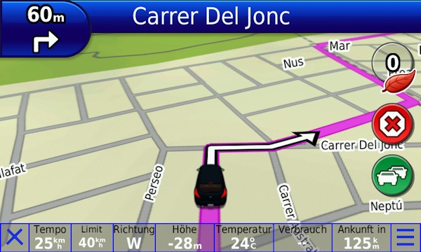

    Das Fehlen dieser Cockpiteinstellungen (und des Fußgängermodus) waren für mich der Hauptgrund anstelle des 3597 doch lieber ein 3590 zu kaufen.
    Habe jetzt ein Cockpit mit 7 Feldern von denen ich 4 beliebeig einstellen kann.
    Ich glaube auch nicht, daß Garmin das mit einem Softwareupdate nachliefern wird.
    Gruß
    mkpcxxl
  • Habe jetzt ein Cockpit mit 7 Feldern von denen ich 4 beliebeig einstellen kann.
    Bei welcher Einstellung ist das Cockpit zu sehen? Oder ist das ecoRoute-Zubehörteil montiert?
  • Former Member
    0 Former Member over 11 years ago
    Ja, habe das ecoRoute HD Zubehör, daher der Punkt Verbrauch in der Anzeige, aber das Cockpit habe ich von einer anderen Hompage und dann ein bisschen dran rumgebastelt (Farbe ändern und so).
    Man sollte jedoch des Englischen ein wenig mächtig sein.
    http://www.gpsreview.net/
    Hoffentlich darf ich diesen Link posten, wenn nicht, dann werden es die Admins schon löschen.

    Hallo mkpcxx,
    Dein Dashbord gefällt mir sehr gut. Wärst Du bereit, es mir zukommen zu lassen (PN)??? Ich hab auch den Link geklickt und die Anleitung gelesen. Ist schon ne Menge Arbeit, ich weiß...:)
