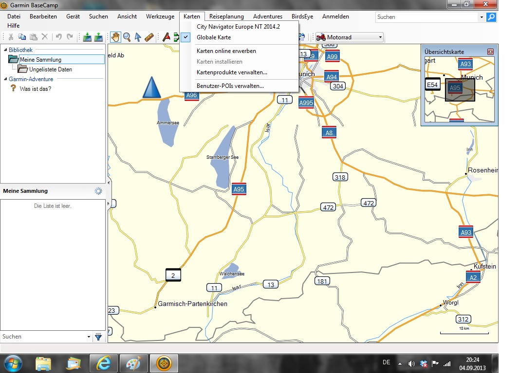

    Die Karte habe ich mittels MapUpdater auf Gerät UND PC installiert. Sie wird also in BaseCamp anzeigt - aber immer noch mit der Meldung "Karten nicht freigeschalten" bla bla..

    Ja, die Karte erscheint im BaseCamp wenn das Navi nicht angeschlossen ist:

    Ich habe beim Update mit dem MapUpdater ausgewählt "Auf Gerät und Computer installieren" -> folglich sollte die Karte doch auf meinem PC sein? Sie wird ja auch im BaseCamp angezeigt, wenn das Navi nicht angeschlossen ist (siehe Screenshot weiter oben).
