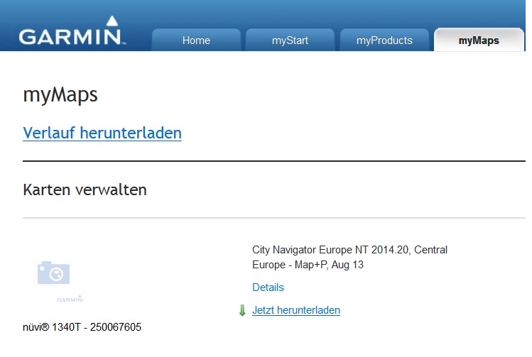

    Habe das gleiche Problem mit nüvi 1340. Habe erst über Express und dann über MapInstall versucht. Programme melden Gerät ist auf dem neuesten Stand und Karte ist Installiert. Nach einschalten des nüvi kommt die Fehlermeldung: "Karten sind nicht freigeschaltet" und "... das nüvi kann ohne sie nicht arbeiten"
    Hat jemand eine Lösung?
    Gruß Marcus

    Karten sind nicht freigeschaltet heißt die Karten (*.img) und die FReischaltdatei (*.gma) passen nicht zusammen.
    Lassen wir den Kollegen mal aussen vor, der denke ich hat die *.img mit seiner OSM überschrieben.
    Im nüvi Menü Extras-Einstellungen-Karte-Info sehe ich nur die freie OSM-Karte - die ich versuchweise eingepielt habe
    Bei Dir dagegen stellt sich die Frage warum die *.gma nicht auf dem Navi gelandet ist.
    Das kann nun ein Problem des Express sein (es wurde nur ein Teil der KArten nachgeladen) oder sonst was.
    Bevor Du dich lange quälst wieder hole das Update mit dem MapUpdater (nicht Express)
    https://forum.garmin.de/showthread.php?19268-Garmin-Express-kein-Kartenupdate-möglich&p=128813#post128813
    und wähle sicherheitshalber nochmal PC und Navi. So kommst Du sicher zu deiner *.gma.
