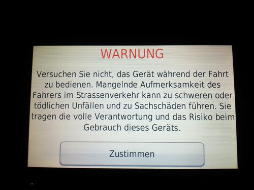

Erstens mal kommt beim Start des Geräts immer diese Meldung:
Wie kann man das abstellen? Ich meine "zustimmen" hilft zwar, aber nur bis zum nächsten Start, muss man das echt jedes mal akzeptieren?

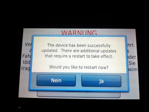

Danach kommt gleich diese Meldung:
Drückt man JA, bootet das Gerät, und das Spielchen geht von vorne los, also quasi eine Endlosschleife. Drückt man nein kommt man ins Menü und alles läuft normal. Auch hier die Frage, wie bekommt man diese Meldung weg, denn das nervt, diese beiden Meldungen jedes mal zu bekommen und wegklicken zu müssen.

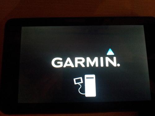

Vorweg das Navi wird unter XP wie auch Windows 7 problemlos mit Laufwerksbuchstaben erkannt, man erkennt auch am Gerät, daß die USB Verbindung zum PC steht, siehe hier:
Das Problem ist nur, weder Garmin Express noch Garmin Map Updater selbst erkennt das Gerät nicht, nur warum nicht, was ist da zu tun? Garmin USB Treibr habe ich auch versucht zu installieren, obwohl Windows´ zwar eh das Gerät erkannte, aber okay ein Versuch war es wert.

    Mit der Warnung sichert sich Garmin ab ,sie lässt sich nicht abschalten ,muss mit gelebt werden . Es gab mal einen Weg den Text zu editieren ,der Text ist in einer Datei hinterlegt .

    Danke für die Antwort. Das ist aber schon krass, dass man diese nervende Meldung immer bekommt, frage mich warum nur Garmin glaubt sich mit sowas absichern zu müssen, denn ich kenne das von keinen anderen Gerät.
    Das heisst beide (!) Meldungen sind nicht wegzubekommen?
    Sehr komisch das Teio, ich hab auch noch ein "Garmin nüvi 2797LMT EU", da gibt es solche Meldungen nicht.

    Zu Bild 2: Du musst gar nichts machen. Die Meldung verschwindet von selbst. Einfach 7 Sekunden warten.

    Nachdem Du auf Ja gedrückt hast, nochmal per WebUpdater Express weitere Gerätedateien laden.
    http://www.garmin.com/de/support/updates-downloads/software-updates/
    Dir fehlt ja jede Menge. Z.B. eine aktuelle Textdatei. Deswegen spricht dein Gerät hier auch englisch.
    Bild 2 und 3 (die Meldung und die Updates) haben nichts miteinander zu tun.
    Auf Deutsch: Bring das Gerät mal mittels meinem Link auf einen aktuellen Stand.
