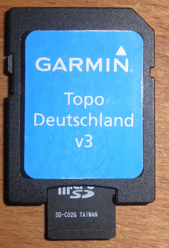

    Ob es grundsätzlich funktioniert: Hast Du keine SD mehr? Wie bei besagter V3? Am 3790 funktioniert die Topo D 2012, was aber nichts über dein 3490 aussagt. Da kenn ich nicht, von daher auch keine Aussage dazu.

    Und ich habe die Topos D V3, Österreich, Westschweiz und Dolomiten. Damals habe ich all meine Karten letztendlich auf das Nüvi550 übertragen lassen. U.U. würde ich die letzteren 3 auch durch die neuere Alpen-Topo ersetzen, aber dazu müsste ich natürlich erst wissen ob es überhaupt Sinn macht. Soweit ich weiß arbeiten alle Garmin Navis egal ob Straße oder Outdoor mit dem gleichen kompatiblen Datenformat. Einschränkungen gibt es nur bei der Funktionalität, so kann man mit einem Nüvi keine Wanderwege routen, will ich aber gar nicht.
    Und testen kann ich es nicht. Die SD der V3 habe ich, aber das 3490 braucht ne Micro SD. Die könnte ich z.B. mit map installer erzeugen, aber der nun sagt dass die Karte nicht freigeschaltet ist. Ich muss deshalb die Lizenz der Topo mit dem 3490 verknüpfen, wozu ich die Hilfe des supports brauche.
