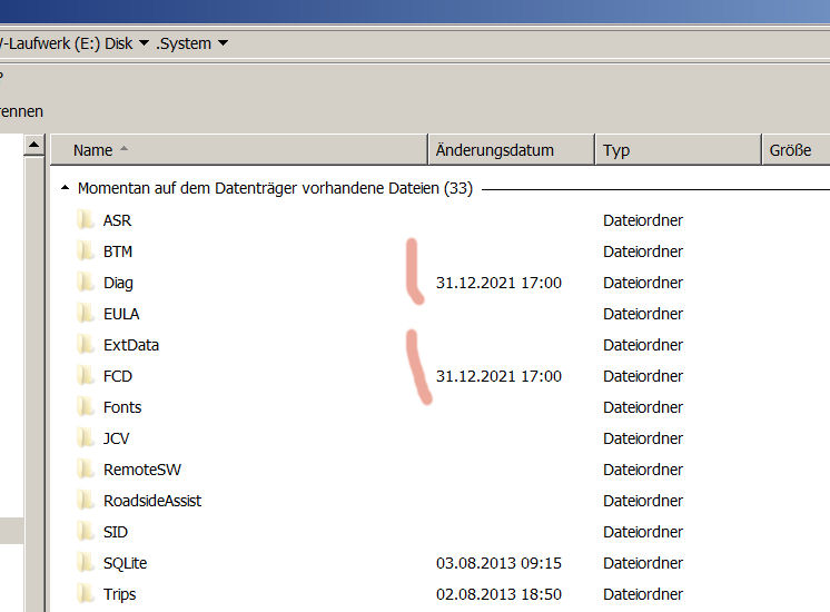

    Wenn Du willst, mach mal einen Screenshot von
    Nüvi:\System
    und lade den hier hoch. Insbesondere sollten alle *.img zu sehen sein.
    Im Hinblick auf diesen Thread
    https://forum.garmin.de/showthread.php?21723-Garmin-Express-Wenn-das-Kartenupdate-fehlschl%20gt&p=210309#post210309
    denke ich, Du hast Troubel mit den Karten.

    Hallo Smithy, danke für den Link zum Thema Anhänge, na ja. Muss man nicht verstehen.
    Hier also der Inhalt meines /.System - Ordners vom 2597LMT:
