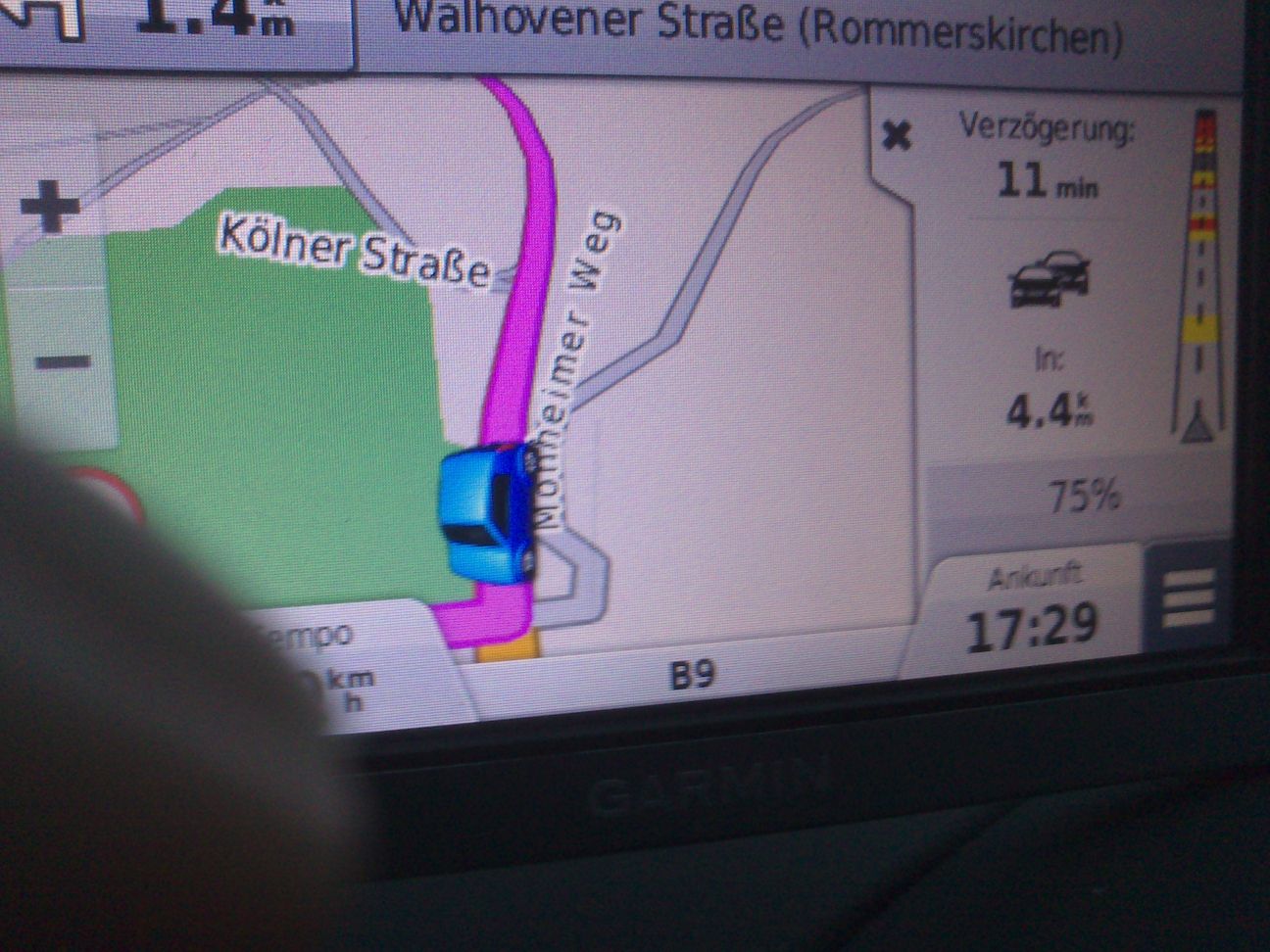

Hallo,
mein Navi 2507LMT hat seit 2 Monaten wohl ein Softwareproblem, weil häufig nach der Routenberechnung Verkehrsstörungen (DAB+) gemeldet werden, die gar nicht auf meiner Route liegen. Letzte Woche reagierte das Gerät dann ungewöhnlich langsam auf Befehlseingaben. Letztens zeigte mir das Gerät Vollsperrungen auf 2 Autobahnen an, wo gar keine waren. Irgendwann kam sogar die Meldung während der Fahrt, dass die Navigation nicht durchgeführt werden kann, obwohl die Route schon seit 10 Minuten fertiggerechnet war und die Navigation schon lief. Das Gerät brach die Navigation dann auch ab. Die Karte auf dem Bildschirm wurde nicht mehr angezeigt, nur noch das Fahrzeugsymbol und die aufgezeichnete "Fahrspur" auf weißem Hintergrund. Ausser Menüleisten war der Bildschirm weiss. Nach ein paar Minuten erschien dann die Karte wieder, mal vollständig, mal unvollständig (die berechnete Route (violette Spur) brach einfach ab einem bestimmten Punkt ab; dann verschwindet die Karte auch wieder mal).
Ist das einem schonmal passiert? Firmare im 2597LMT ist 4.40, Karte ist Version 2013.30. Da ich im Moment mit dem Express ein Karteninstallationsproblem haben, habe ich soeben nur mit dem Webupdater auf Firmware 4.60 aktualisiert. Eigentlich wollte ich auch die Karten auf 2014.30 aktualisieren, klappte aber nicht.
Das Problem besteht auch mit der aktuellen Firmware. Bilder aktuell von heute Morgen editiert.

    Hallo,
    trotz Firmware-Update und Karten-Update bestehen die oben beschriebenen Fehler weiterhin:
    die angezeigte Karte "löst sich auf", die Karte besteht dann nur noch aus der getrackten Fahrspur, falls eine Route vom Gerät gerade navigiert wird bricht die Navigation mittendrin ab mit der Fehlermeldung "Keine Routenberechnung möglich".
    Neuerdings startet während der Navigation auch das Gerät neu: weißer Bildschirm ohne Anzeige, das Gerät geht ganz aus und startet mit dem "Garmin"-Schriftzug und dem Sicherheitshinweis, dass während der Fahrt das Gerät nicht bedient werden sollte, neu.
    Die Reaktionszeit auf Eingaben am Gerät sind häufig auch verzögert (nach dem Touch dauert es zwischen geschätzten 0,5 und 5 Sekunden, bis das Gerät reagiert) und der Kartenaufbau währende der laufenden Navigation ruckelt öfter oder bleibt zeitweise für wenige Sekunden stehen.
    Da bei der Fahrzeugauswahl ein Fahzeug offenbar einen Fehler verursacht (irgendein "Memory"-Fehler wird anstelle dieses bestimmten Fahrzeuges angezeigt), habe ich diesen Fehler in Verdacht.
    Es handelt sich um ein bereits bei Auslieferung vorhandenes Fahrzeug (ein kleines blaues, siehe zweites Bild im ersten Thread).
    Kann ich mittels Express oder sonstwie dieses Fahrzeug deinstallieren? Oder dieses Fahrzeug nochmal neu installieren? So will ich herausfinden, ob es daran liegt.

    Hallo Smithy, danke für den Link zum Thema Anhänge, na ja. Muss man nicht verstehen.
    Hier also der Inhalt meines /.System - Ordners vom 2597LMT:
    Und hier noch ein paar Bildchen, wie sich die Fehler auf dem Display darstellen:
    An der Stelle der roten Fehlermeldung wäre dann das kl. blaue Auto.
    Die fehlenden Straßen sind in den Karten nicht hinterlegt, da Werksgelände. Fehler Darstellung Auto.
    Hier ist das Auto sogar transparent...
    Gleich kommt noch ein Bildchen.
    Attachments.zip
  • Former Member
    0 Former Member
    Letztes Bildchen:
    Das Auto hatte sich kurzzeitig gedreht. Es kann sogar driften, mehrere Sekunden lang.
    Das wars.
