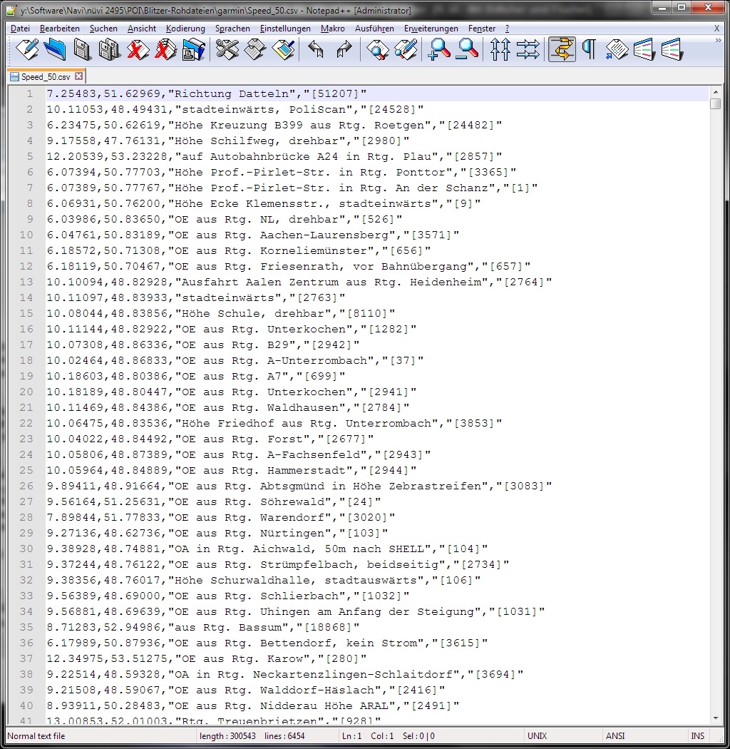

    Beispiel meiner Bitmaps:
    Zu beachten ist auch, sie müssen genauso heißen wie die *.csv-Dateien, jede einzelne!

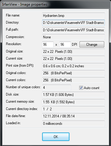

    die .bmp hatte ich als Ursache eigentlich schon ausgeschlossen. Selbst mit einem reinweißen Bild, als Monochrom-Bitmap abgespeichert, funktioniert es nicht. Im Anhang trotzdem noch mal die Daten zu der .bmp
    Der Name ist der gleiche wie bei der .csv bzw. .gpx (habe beides ausprobiert). Die meisten POI werden ja auch angezeigt...
