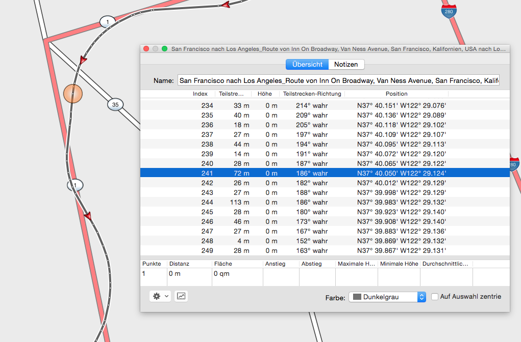

Mit GoogleMaps habe ich eine VIA Route erstellt und als .kml exportiert.
Auf meinem Mac ist RouteConvertor installiert, damit bekomme ich die .kml Datei in alle Formate die ich brauche.
Jetzt brauche ich nur ein passendes Navi auf das ich die Route aufspielen kann.
Laut meiner Recherche ist Garmin der einzige Hersteller der das wirklich gut unterstützt - ist das richtig?
Ich suche also ein Navi um 150€ + ca. 50€ für die USA Karte, auf das ich gut eine umgewandelte .kml Datei aufspielen kann.
Das ganze sollte vom Mac aus funktionieren.
Installiere ich dazu BaseCamp, schließe das Navi an, konvertiere die kml zu gpx und importiere diese in BaseCamp und überspiele dann die Route aufs Navi?

    Kaufe ich zB ein Zumo 660 bei ebay gebraucht für 350€ + US Karte, plane eine Route in BaseCamp von A nach B und verändere diese mit Routenpunkten und stelle im Navi die Neuberechnung aus, dann werde ich 1:1 nach der Route vom Computer navigiert?!
    Kaufe ich zB ein Nüvi 2569 für 150€ + US Karte, plane eine Route in BaseCamp von A nach B und verändere diese mit Routenpunkten und kann zwangsläuftig die Neuberechnung nicht ausstellen, dann wird die Route wahrscheinlich anders neuberechnet werden, außer ich nutze keine Routenpunkte sondern Wegpunkte an strategisch günstigen Orten!?
    Ein Punkt in BaseCamp macht mich stutzig:
    In den Einstellungen gibt es den Punkt "Übertragen" wo man einstellen kann wie die Routenübertragung auf das Gerät laufen soll!
    Folgende:
    - Beim Übertragen auf das Gerät Routenpunkte aus Routen entfernen
    - Route bei der Übertragung immer auf die Karte auf meinem Gerät abstimmen
    Ich glaube euch wenn Ihr sagt, dass das Nüvi die Routenpunkte bei der Neuberechnung nicht berücksichtigt oder die Routenpunkte in Wegpunkte umwandelt - so aus dem Bauch heraus hätte ich aber gesagt, dass es diesen Punkt in den Einstellungen gibt um genau das zu steuern.

    ja ist soweit korrekt
    mit den Einstellungen erzwingst du eine neu Berechnung beim importieren in deinem Navi .
    aber es kann dann sein das das kleine Fehler beim Routen ergeben du möchtest eine kleine Strasse zu einem Punk nehmen das navi nimmt ev. eine grössere Strasse da es weniger km sind
    wen du bei den Einstellungen bist nimm alle Haken raus so ist am sichersten das du deinen Geplanten Route ab Fährst
