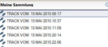

    Ich habe jetzt in Basecamp tatsächlich ein paar alte Aufzeichnungen gefunden. Basecamp liest das ja automatisch ein.
    Nach den Zeiten zu urteilen speichert es am Ende jeder Tour (Standbye genügt wohl), was an einem einzigen Tag dann auch mehrere Einzelaufzeichnungen ergeben kann.
