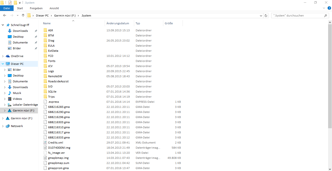

    0 Former Member over 9 years ago
    Das ist der Systemordner bei meinem 2595. Kann da noch was von weg?
