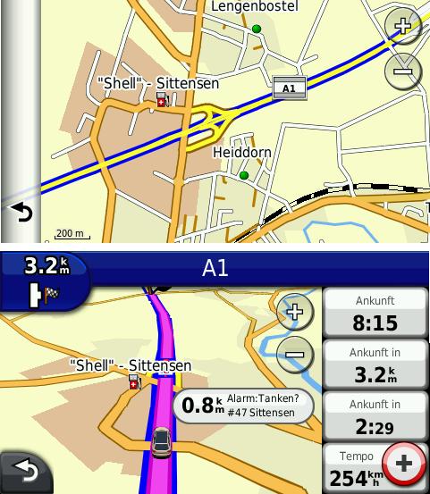

    Moin
    Wie hoch die "Höchstzahl" ist, kann ich Dir nicht sagen, aber meine persönliche "Tankstellenliste" hat insgesamt 840 POIs, davon habe ich nur 320 POIs für die Favoriten ausgewählt! Mit allen POIs, hatte ich Probleme! Z.B. dauert das Booten des Navis deutlich länger! Auch kann das Navi "Hängenbleiben"!
    Wenn Du wirkliche Deine POIs in den Favoriten haben möchtest, gibt es einen Weg. Ist eigentlich auch "manuell". aber in meinen Augen einfacher.;)
    Vorgang auf eigene Gefahr!
    Hier mein Weg mit Mapsource, geht sicherlich auch mit Basecamp!
    • Die Current.gpx vom Nüvi (im Ordner GPX) auf den PC kopieren, als "Backup" falls etwas schief geht!
    • Eine weitere Kopie in einen anderen Ordner auf dem PC erstellen und diese mit Mapsource / Basecamp öffnen
    • Das POI-Verzeichnis der gewünschten POIs öffnen, die gewünschten POIs auswählen und kopieren (Strg + C)
    • In die Current.gpx diese einfügen (Strg + V) und als Current.gpx speichern
    • Die Current.gpx auf das Navi kopieren, dabei die vorhandene Current.gpx überschreiben!
    Somit hast Du beim Fahren auch Deine POIs sichtbar.
    Siehe Screenshot
    oberes Bild: Anzeige auf der "Karte"
    unteres Bild: Die Sichtweise beim Routen (Die Anzeige "0,8km Alarm: Tanken?..." kommt bei mir durch die von mir "mißbrauchte" Blitzerwarnung:cool: Dadurch "sehe" schon auf der Autobahn, wo die Tankstelle ist und muß daduch nicht meine geplante "Route" ändern.)
    Und für die, die sich Fragen warum ich das mache: 15Cent und ggf. sogar auch noch mehr Preisunterschied zwischen Autobahn und daneben für nur max. 5km Umweg, dass lohnt sich! (Ich habe auch schon mal 30Cent Unterschied erlebt!) Auch sind diese Tankstellen in der "Rushhour" nicht so überlaufen!

    Danke für den Tip, das werde ich mal testen!
    Das einzige was mich stutzig macht, ist, dass Du bei 254 km/h noch Screenshots machst.... ;-)
  • Hallo EBNATER,
    Stepket (Stephan) ist halt ein Simulant (Simulationsmodus eingestellt).
