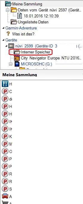

  • Ich wüsste mal gerne, was bei meinen nüvis bzw. der dazu gehörigen Software stets falsch läuft....
    Das 2597LMT habe ich angeschlossen, es wurde "eingelesen"; unter "Bibliothek" -> "Meine Sammlung" waren dann unter "Ungelistete Daten" meine Waypoints gelistet.
    Danach habe ich das 2597LMT vom Laptop entfernt und habe das neue 2599LMT-D verbunden.
    Auch dieses wurde eingelesen. Im Anschluss habe ich alle "Ungelisteten Daten" (dies waren ausschließlich Waypoints, keine Tracks!) markiert, habe oben "Ungelistete Daten an das Gerät senden" gewählt und abschließend das 2599LMT-D als Ziel gewählt.
    Nach Entfernen des Gerätes, habe ich das 2599LMT-D neu gestartet und mich in die Favoriten begeben.
    Unter den jeweiligen (ich nenne es mal) "Rubriken" wie "Einkaufen", "Ausflugsziele", etc. waren die Waypoints offenbar auch zu finden.
    Gehe ich dann jedoch auf die Rubrik "Alle Favoriten", so fehlen dort einige.... hä?
    Zudem (dies bin ich vom 2597LMT so nicht gewöhnt): vor jedem Waypoint (Favoriten) ist nun ein Herzsymbol zu finden. Warum?
    Klicke ich dann einen Eintrag an und anschließend auf "i", so wird in der Karte das Symbol angezeigt, dass ich dem jeweiligen Favoriten auch ursprünglich zugeordnet hatte.
    Sehr seltsam...
    Gruß,
    Macke1972

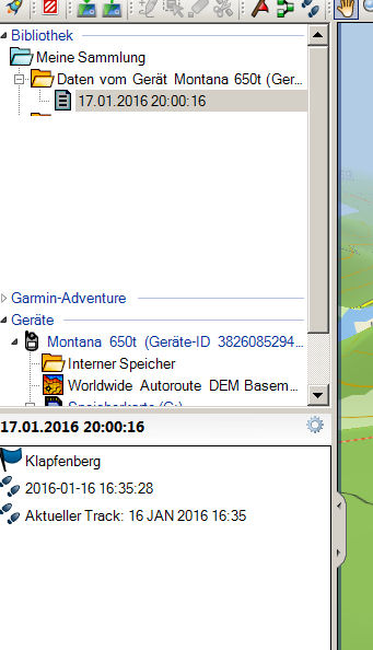

    Wenn ich in Basecamp Daten einlese steht dort
    -das Gerät
    -das Datum des Einlesens
    -und unten im Filter die WP, Routen und Tracks.
    (Im Beispiel ein Wegpunkt, ein abgeschlossener Track und der ActiveLog.)
    Das selbe passiert mit dem Zweitgerät.
    Also wähle ich die gewünschten Daten aus und schick sie an das gerade angeschlossene Gerät
    Was bei Dir schief läuft, keine Ahnung. Außer das mit den Bildchen. Die habe ich oben ja schon mal angesprochen.
  • Wenn ich in Basecamp Daten einlese steht dort
    -das Gerät
    Bei mir nicht anders.
    Bis auf eine Ausnahme: unter "Geräte" hat der Ordner "Interner Speicher" bei Dir die Farbe gelb-orange; bei mir grau. Gibt es dafür eine plausible Erklärung?
    Bei mir ebenso. Aber hinterher fehlen unter "Alle Favoriten" halt einige Einträge...
    Falls auch Du Deine Favoriten "kategorisiert" haben solltest (Sehenswürdigkeiten, Einkaufen, etc.): bist Du Dir ganz sicher, dass auch alle diese Einträge letztendlich unter "Alle Favoriten" zu finden sind (evtl. hast Du ja sehr viele und es dementsprechend noch nie überprüft)?
    Sprich, die jeweiligen Icons, die ich im 2597 vergeben hatte, finden sich letztendlich auch im 2599 wieder.
    Mich wundert halt das hier:
    2597:
    2599:
    Eventuell ist dies ja auch seitens Garmin in der 2599er Version so gewünscht.
    Ich verstehe bloß den Sinn nicht... die Anzeige im 2597 finde ich da angenehmer (mag aber auch Gewöhnung sein).
