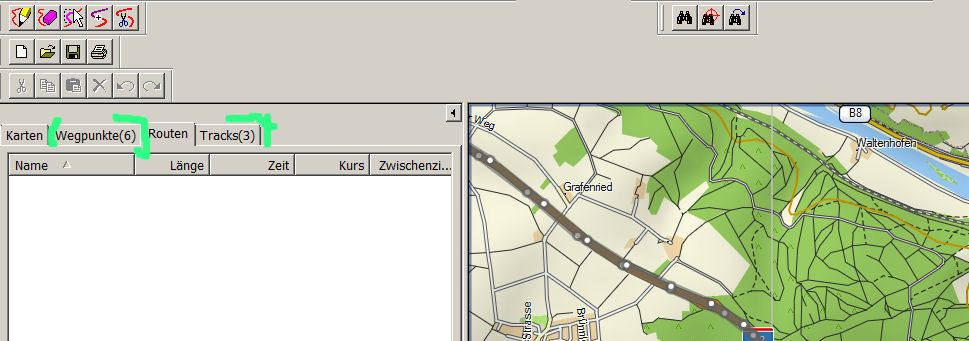

    Allerdings sind hier auch die Wegpunkte usw.. Öffne sie einfach mal per Doppelklick (nach dem *.gpx Basecamp oder MapSource zugeordnet ist). Dann sieht es z.B. so aus:

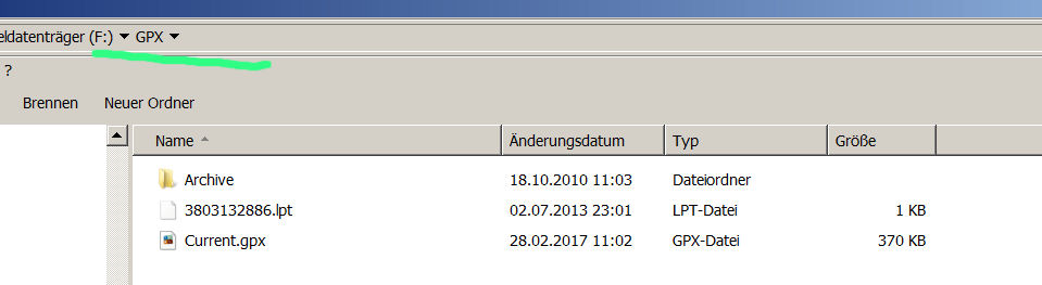

    Im Unterordner gpx solltest Du auch einen Unterordner \Archive haben.
    Wenn ja, musst mal nachschauen, ob du (bei vollem Speicher) selber archivieren kannst oder ob das automatisch geschieht.
    Hier sind die Geräte unterschiedlich, und das 2517 kenn ich diesbezüglich nicht.

    Also Unterordner (Archiv) habe ich keinen. In dem gpx ordner ist nur die current datei. Muss mal beobachten wann die immer überschrieben wird.....weil speicher hätt ich ja genug.
    ...Also Unterordner (Archiv) habe ich keinen....
    Ich habe mal bei meinem neuen DriveLuxe 50 nachgesehen, einen Ordner "Archive" gibt es dort auch nicht, zumindest ist dieser bei mir noch nicht vorhanden!
    Unter \System\GPX\ gibt es eine Datei "DriveLog.gpx"
    Hier sind alle meine bislang gefahrenen Tracks. Es fehlt nur ein Testtrack, kurz nach Kauf erstellt. Vmtl hatte den bald darauf gelöscht, bin mir jetzt aber nicht sicher, ob es so war! Aber dieser Track ist auch nicht unter der Current zu finden!
    Ich muß mal weiter beobachten, was mit älteren Tracks passiert!
    Dieser Ordner "GPX", sowie die Datei "DriveLog.gpx" sind noch nicht in meiner Datensicherung vorm Update auf NTU 2017.3 Anfang Januar vorhanden! Wurden also später, dem System vom DriveLuxe zugeführt!
    Das Erstelldatum der GPX unter System ist vom 20.02.17, dass Erstelldatum der "DriveLog.gpx" wurde beim öffnen mit der jetzt aktuellen Uhrzeit (11.03.17 10:30) überschrieben! Unter "Eigenschaft" steht ‎"20. ‎Februar ‎2017, ‏‎07:16:04"
