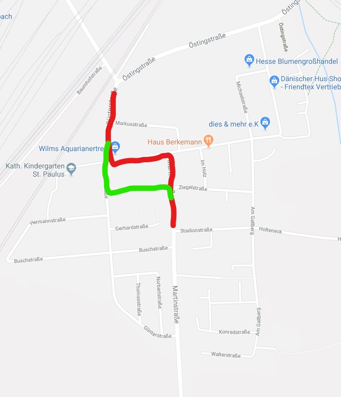

    Zur Veranschaulichung mal ein Beispiel, eines von vielen.
    Rot = Hauptstrasse
    Grün = möchte das Navi

    PS: Das von Dir gezeigte Beispiel ist wirklich höchst seltsam! Ich habe gerade mal beim Here Map Creator nachgesehen: dort darf auf der grünen Strecke 30 km/h gefahren werden, auf der roten hingegen 50 km/h.
    Egal, ob ich kürzeste Zeit oder kürzeste Strecke wähle, es wir immer die Route über den grünen Abschnitt gewählt (dabei ist auch egal, ob "trafficTrends" ein- oder ausgeschaltet ist).....
    Alle Online-Routenplaner (auch der von Here!) wählen die Route über den roten Streckenabschnitt. Keine Ahnung, was Garmin da wieder macht.......
    PPS: In diesem Zusammenhang fällt folgendes auf: wenn ich die Route auf meinem 2599LMT-D (CN 2018.30) simuliere, so wird für den ersten roten Abschnitt (nach Routenstart in der Günterstraße) 50 km/h im Display angezeigt; dann geht die Route über in den grünen Abschnitt - hier wird aber nicht 30 km/h angezeigt, sondern gar nichts!
    Erst, wenn die Route in den letzten Abschnitt (rot) übergeht (Martinstraße), wird wieder 50 km/h im Display angezeigt.
    Eventuell ist diese Info (30 km/h auf dem grünen Abschnitt) noch nicht in der CN 2018.30 enthalten. Ich weiß ja nicht, welche erlaubte Höchstgeschwindigkeit das nüvi zur Berechnung heranzieht, wenn gar nichts in der Karte hinterlegt ist.

    Zur Veranschaulichung mal ein Beispiel, eines von vielen. Rot = Hauptstrasse, Grün = möchte das Navi
    Wenn es doch kürzer ist?
    Ich habe schon oft hier geschrieben, dass 30er Zonen und Wohngebiete zu vermeiden wären. Außerdem habe ich genauso oft geschrieben, dass es keinen Sinn macht, die Strasse wegen eines kürzeren Weges zu verlassen, wenn man fast in Sichtweite wieder drauf gelotst wird. - 500km liegt vor einem und das Navi nutzt jede jeden Meter aus - Die Vermeidungen sind bei den meisten Geräten einfach noch zu wenig. So in ca. 10 Jahren gibt es vermutlich das Unternehmen Garmin nicht mehr, da alle anderen SW-Technisch vorbeigezogen sind. :cool:
    So wird es sein. Innerorts gilt 50 und das wird dann angenommen. - So ungefähr zumindest

    Harald:Wenn es doch kürzer ist?
    Das kann nicht kürzer sein da der Weg parallel läuft.
    Eher von der Zeit Länger da dort keine 50 ist + Huckel auf der Fahrbahn.
    Genau so ist es.....
