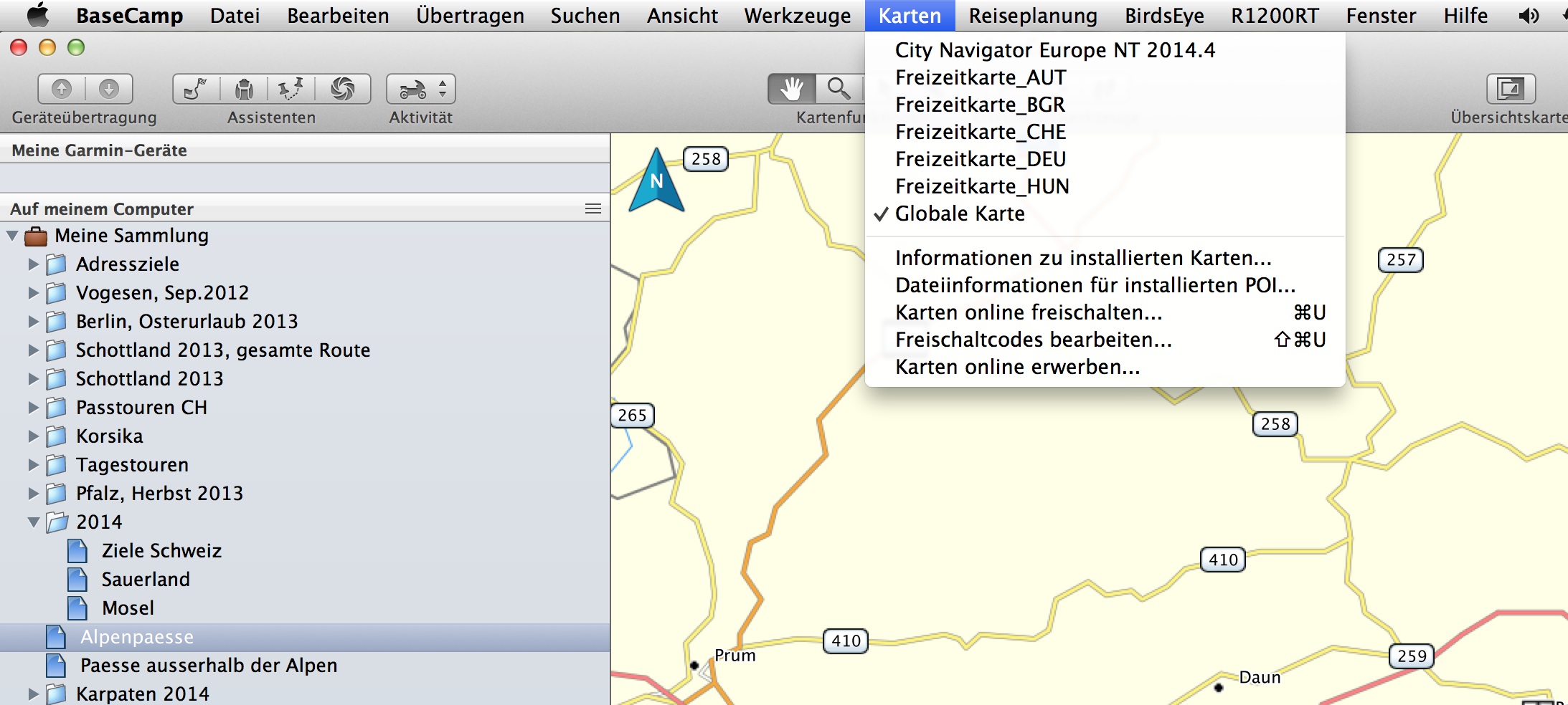

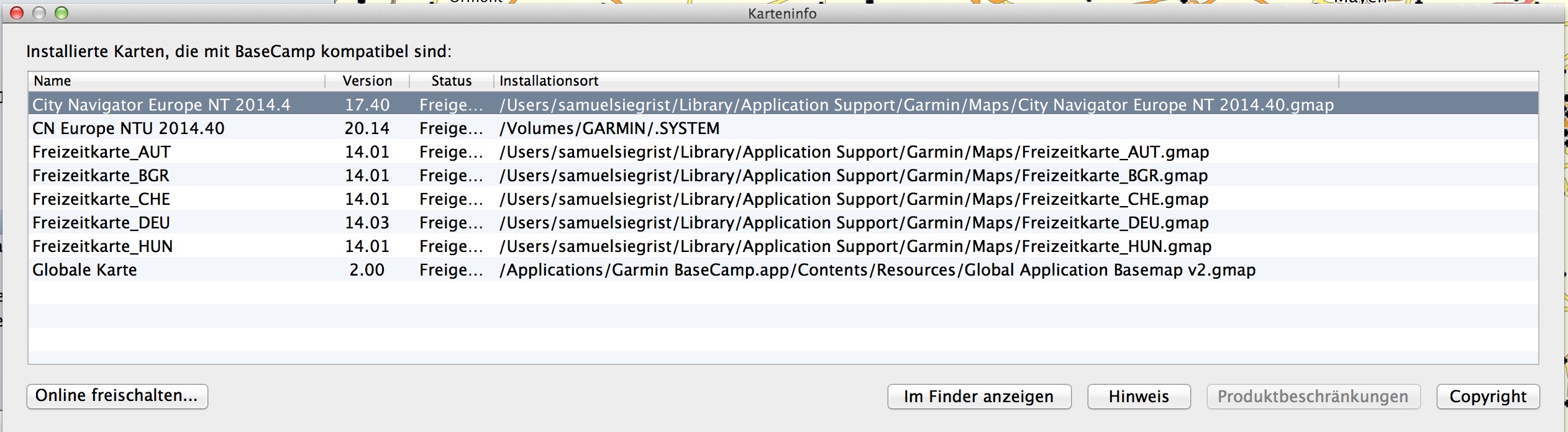

    Also, nach Neustart ist die gma noch am alten Platz, verbleibt also wirklich im Benutzerordner.
    Die Karte ist in Basecamp nur einmal vorhanden, siehe Bildschirmfoto:
    Da ist der Hakenbei Globale Karte. Mach den mal raus, das ist die Basiskarte.
    Will ich die Karte aber freischalten und öffne dazu über "Karten -> Kartenprodukte verwalten" das Fenster "Kartenproduktmanager" und klicke dort auf den Reiter "Regionen freischalten", bietet sich folgendes Bild:
    Da heisst es nur immer "Kartenprodukt nicht installiert". Hast Du die Karte schon mal mit der Option
    --auf dem PC
    installiert?
    Das sieht ja aus, als ob die Karte "nur" vom Navi eingelesen wird. Ich denke, du hast gar keine PC-Installation.
    Jetzt häng das Navi mal ab, mach den Haken bei "nur Bassiskarte raus, und schau dann welche Karten Du noch zur Verfügung hast.
    Ist die CN noch da, hast Du die PC-Installation. Wenn nicht, hast Du auch keine PC Installation.
    "Nicht freigeschaltet" ist auf keinem Deiner 3 Screenshots zu erkennen.
