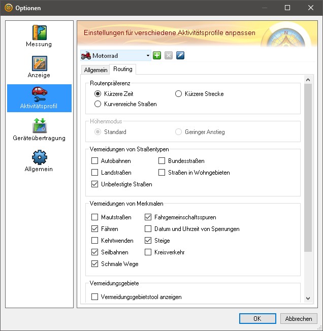

    Motorrad bzw. angepasstes Motorrad-Profil (Bundesstraßen schon zulassen)

    Bei "Vermeidungen" habe ich nur "Autobahnen", "Fahrgemeinschaftsspuren" (was immer das auch sein soll :confused: hab noch nicht gegoogelt) und "unbefestigte" Straßen" drin.
    Regionen oder Straßen sind auch keine ausgeschlossen.

    Als ganz gut hat sich bei mir folgende Einstellung herausgestellt:
    Dazu am besten so gut wie alle Vermeidungen deaktivieren, Routenpräferenz auf "kürzere Zeit"
    In Basecamp:
    Am Zumo: kürzere Zeit, Vermeidungen "Fähre" und "unbefestigte Straße"
