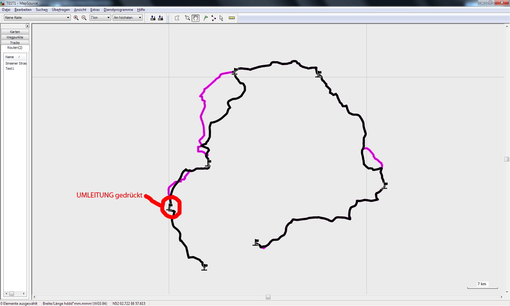

    Habe es heute mal mit einer kurzen Route (24KM) getestet.
    - schwarz ist die Originalroute, wie sie in Mapsource angelegt wurde und dann per "an Gerät senden" direkt in den internen Speicher des Zumo gesendet wurde.
    - Neuberechnung war im Zumo deaktiviert
    Man sieht, wo ich die Route verlassen habe und "Umleitung" gedrückt habe. Die resultierende Route ähnelt zwar weitestgehend der Originalroute, allerdings mit einem Haken! - das Magentafarbene "Stückchen" ist eine Nebenstrasse in die eingebogen werden soll und wieder gewendet werden soll :confused:
    Ich werde es Morgen mit einer längeren Route versuchen, aber so ein Quatsch kommt auch (mehrmals) dabei heraus, wenn man lange Routen per Simulation abfährt und dann mittendrin einfach mal "Umleitung" drückt.
    Klar, in der Simulation kann ich die Route nicht verlassen, aber das macht nicht den Unterschied - schließlich könnte es ja auch sein, daß sich auf meiner geplanten Route ne Baustelle befindet und ichauf der Route "Umleitung" klicken müsste

    145KM Route - Zwischenziele liegen weiter auseinander:
    Einstellungen wie zuvor auch. Es wird NICHT NUR bis zum nächsten Zwischnziel neu berechnet.
    schwarz = Originalroute
    magenta = Route nach Klick auf "Umleitung"
    Dann lieber so:
