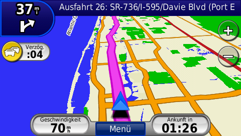

    Erstaunlicherweise funktioniert TMC in den USA an meinem 775T einwandfrei und zeigt Symbole die ich hier in Europa nicht kenne.
    Das graue Symbol war während den ganzen Ferien nie zu sehen...:D
    Es muss hier in Europa was anders funktionieren wie in USA.
    Kein Wunder kommen so von Garmin keine Änderungen.

    Also, das gelbe Symbol kommt bei mir komischer Weise auch nur im Ausland.
