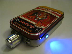

    Habe mir einen Kopfhörerverstärker „CMOY „ bestellt.
    Werde ihn zwischen Zümo und Autocomanlage schalten.
    Schade das ein Gerät für 600 € nicht praxistauglich ist.
    Auch nicht nach 18 Monaten mit vielen „Testfahrern „:o:o:
    Weniger ist mehr .
    Habe ihn Gestern getestet.
    Einfach Klasse !!!
    Die 35 € für den CMoy haben sich gelohnt:D:
    Die Lautstarke ist auch ausreichend für Fahrten mit Ohrstöpsel
    auf der Autobahn .
    zur Zeit für mich die Beste Lösung:):
