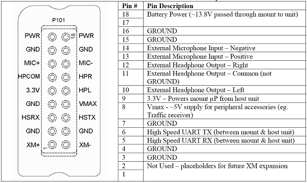

ich suche ein paar zuverlässige Informationen zu den Anschlüssen am zumo 660.
1. geht es dabei um die Kontaktleiste auf der Rückseite. Ich möchte mir eine Halterung für den Schreibtisch machen, wo ich zum einen das Navi laden und zum anderen es mit dem PC-USB verbinden kann, ohne dafür den Akkudeckel abzunehmen.
Dazu brauche ich natürlich die Pinbelegung, um zu sehen, welche Möglichkeiten mir dort zur Verfügung stehen.
2. geht es um den USB-Anschluss an der Autohalterung. Der ist laut Beschreibung für einen TMC-Empfänger vorgesehen, aber ich vermute, dass ich dort auch einen PC (im Auto eben das Netbook) anschließen kann und so auch dort mal eben neue Daten einspeisen könnte.
Obwohl USB eigentlich genormt ist, möchte ich da nicht verwendungsfremd experimentieren und das Risiko eingehen, eine Schnittstelle zu himmeln.
Gleiches gilt natürlich auch für den USB-Anschluss der Motorradhalterung.
Kann mir jemand zu einem der Punkte (oder beiden) etwas sagen?

  • Die Kontaktleiste auf der Rückseite kannst du vermutlich leider vergessen, denn bisher ist nirgends ein Pinbelegungsplan aufgetaucht, der aussagt, dass in der Kontaktleiste auch ein USB-Anschluss zur Kommunikation mit dem PC enthalten ist.
    Wenn du dir was bauen möchtest, dann schaue dir mal das Kapitel Eigenbau #2 - einfache "Dockingstation" in der Zumo 660 - Dokumentation vom SP2610Verwöhnten an.

    Hallo,
    auf der Kontaktleiste sind keine Kontakte für USB... Aber zum Testen mit Daten am PC:
    Wenn das Gerät an einem USB-Netzadapter angesteckt wird, dann startet es auch mit offenem Batteriefach...
