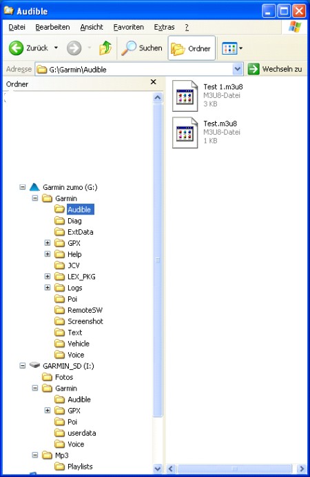

    Geht bei mir definitiv nicht. FW 3.9.
    Alle Audible Ordner und Dateien gelöscht. Alle Playlists (.m3xx) gelöscht. Alle MP3s gelöscht. Keine Speicherkarte.
    Die Note ist immer noch auf der Kartenansicht. :confused:
  • Moin Heinrich,
    auf der SD-Karte habe ich einen leeren Audible-Ordner. Wichtig scheint mir zu sein, dass Du die aktuelle Playlist - die wird automatisch erstellt, sowie Du über den Player etwas abspielst - beim Schließen des Players, wie oben beschrieben, löscht.
    Mit dieser Prozedur habe ich das Player-Symbol seit FW 3.5 bis zur jetzigen 3.9, nach Belieben auf der Navi-Ansicht ein- oder ausblenden können.
