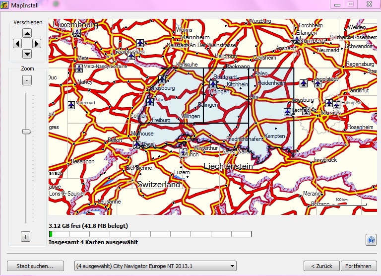

Verwende ich den MapInstall, dann gibt es keine Länderauswahl, sondern nur diese Kacheln und eine maximale Größe, die sicher nicht ausreicht, meinen Kartenbedarf abzudecken.

    zumindest habe ich herausbekommen, dass ich erst am Zumo die Karte löschen muss, um mehr Platz für MapInstall zu bekommen. Aber Länder auf dem kleinen Bildschirm lückenlos zu kennzeichnen, erscheint mir nur mit der Lupe möglich.

    nimm doch einfach den zoomschieber und die pfeiltasten auf der linken seite in mapinstall, dann gehts auch besser mit den markierten kacheln ;)

    der Bildschirm von MapInstall ist vielleicht ein Viertel des gesamten Bildschirm groß und mit dem Zoom brauche ich Jahre bis ich dann alles lückenlos ausgewählt habe.

    du könntest auch einfach ne hohe zoomstufe nehmen wo du ganz europa siehst.
    dann links oben irgendwo wo du anfangen willst mausklick und nach rechts unten ziehen und maus loslassen, somit hasst du dann zb ganz europa auf einmal ausgewählt ohne dass eine kachel mittendrinn ausgelassen worden wäre . nur so als tip ;)
