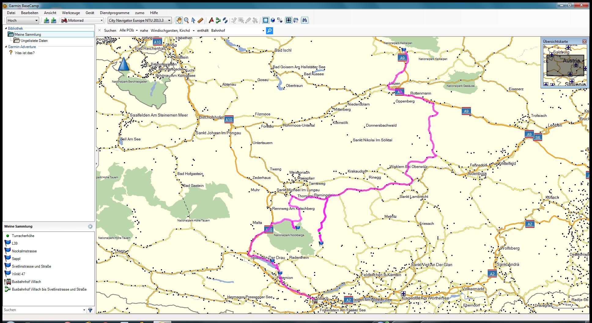

    Kann ich so nicht unterschreiben, obwohl BC seit dem Kauf des 350 LM Neuland ist und sicher ein gewisses Umdenken gegenüber MS erfordert. Ich habe dieses Jahr noch mit MS Touren noch für den 660, auch über Pässe geplant und nie erlebt, dass ich in eine Passtrasse vier Wegpunkte wie jetzt mit BC in die Nockalmstrasse setzten musste, damit ich gnädigst darüber geroutet werde. Wie auf dem Bild ersichtlich, habe ich am Anfang und Ende der Strasse anfänglich zwei Punkte gesetzt und warum das nicht ausreicht, erschliesst sich mir nicht. Insbesondere gibt es im Umkreis von mindestens 20 km keine Alternative. Aehnlich das hier beschriebene Szenario mit der Timmelsjoch-Passtrasse. Da gibt es im noch grösseren Umkreis keine Alternative, ausser einer dann sehr weiträumigen Umfahrung.
    Bemerkenswert, dass BC mit anderen Strassentypen keine Probleme hat, so erfolgte ab Turracher Höhe der Verlauf zum Ziel problemlos ohne Setzten weiterer Punkte. Dies habe ich jetzt kürzlich bei der Planung anderer Routen, die über keine Pässe führten auch wieder festgestellt.
    Daher wage ich immer noch zu behaupen, dass BC mit den im Kartenmaterial hinterlegten Sperrzeiten nicht klarkommt und man mit Setzen vieler Punkte BC richtig zwingen und zu verstehen geben muss "Ja ich will".
    Und noch was, ich bin nicht der erste Tag auf der Welt und beschäftige mich seit einigen Jahren mit Navigation und Routenplanung. Mein erstes Garmin war ein GPS III plus. Entgegen anderen Stimmen habe ich BC nie als unbrauchbar, Shit und dergleichen abgetan und werde mich jetzt über den Winter auch ausgiebig damit befassen. Tipps wie es besser geht oder anders nehme ich immer dankend entgegen.

    @ Zumo,
    deine Beispiel-Route im BC-Thread zeigt es ganz deutlich:
    > Start in Villach
    > du willst über die Nockalm und setzt da einen Wegpunkt
    > da du nach Spittal willst, musst du halb links rüber und setzt da einen Wegpunkt
    > da du den Wegpunkt zu weit in die Nochalmstraße gesetzt hast,
    > geht die Route von Villach direkt nach Spittal
    > von dort in die Nockalmstraße, aber entgegengesetzt
    > und geht dann wieder zurück und weiter nach Windischdingsbums

    Geplanter Verlauf:
    Start in Villach, am Millstättersee entlang Richtung Spittal, Gmünd. Hier evtl. kurzer Besuch des Porsche-Museums. Dann via Innerkrems-Nockalmstrasse-Turracherhöhe zum Ziel Windischgarsten.
    Dein Tipp mit der Gummibandfunktion ist in BC die Idealste, weil sie "stille" Punkte erzeugt und keine Flaggenziele, die dann angefahren werden müssen, ausser man setzt sie nachträglich auf "kein Alarm".
