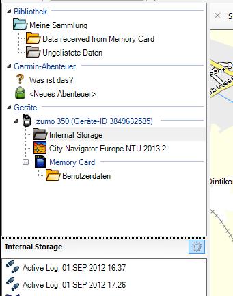

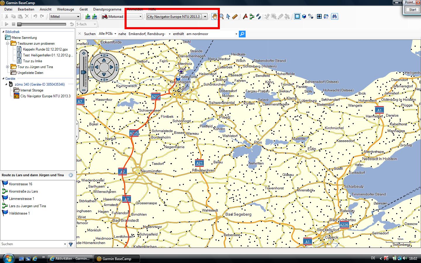

    Als Ergänzung: Siehe Bild unten. Es stehen im Auswahlfenster bei angeschlossenem Garmin drei Karten zur Verfügung.
    Zweimal City Navigator und einmal die globale Karte. Wenn ich auf eine der beiden Citynavigator Karten gehe, tritt das Problem ebenfalls auf.
    Schwer zu sagen, woran das liegt. Bei angeschlossenem Gerät wird die Karte des zümo temporär in BC geladen. Wie es mit der eingelegten SD-Karte aussieht, siehe unten
