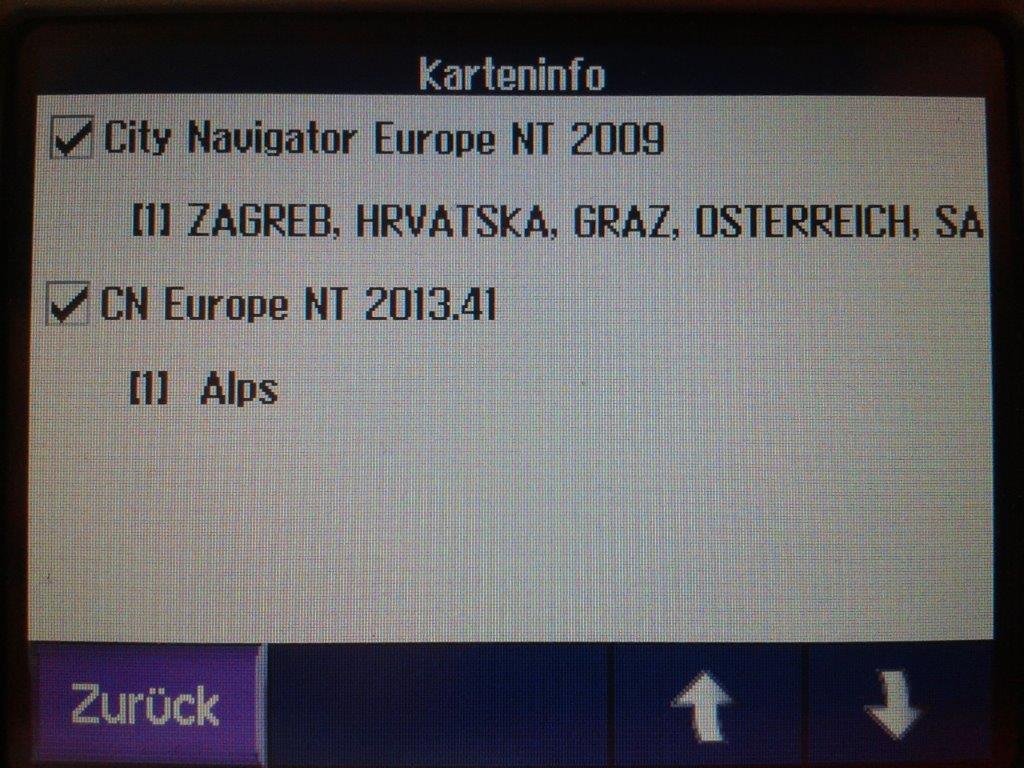

Habe hier einen ZÜMO 500 aus 2006 mit einer 8 GB SD Karte im Slot. Am originalen Gerät befindet sich
City Navigator Europe NT 2009
und nach einem hoffnungslosen Intallationsversuch nun zusätzlich nur noch CN Europe NT 2013.41 (1) Alps. Ich habe auf der SD Karte auch eine komplette Installation der neuen CN Software mit allen Ländern, allerdings zeigt mir der 500er nur die oberen beiden Karten zur Auswahl an. Die Software auf der SD Karte nicht.
Vielleicht hat jemand einen Tipp. Die Leute von Garmin melden sich einfach nicht :-( Anbei die Karteninfo, wie aktuell die Karten angezeigt werden. Habe gestern versucht, die Vollversion zu installieren, was jedoch mit einer "Größenfehlermeldung" endete. Danach hab ich versucht wenigstens die Alps zu kopieren, was offenbar geklappt hat. Danach hab ich nochmals eine Komplettinstallation auf der Karte alleine gemacht, aber die wird hier ja nicht angezeigt....

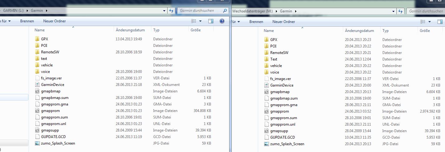

    Hier die Übersicht des GArmin (links) und der Speicherkarte (rechts)

    ...habe nun auch ne 2 GB Karte versucht, dann eine 1 : 1 Kopie vom Garmin auf die Karte gezogen und dann die Karte mittels Garmin Express mit der neuen Karte upgedatet.
    Es ändert sich aber nichts, das Garmin zeigt nach wie vor die Karten wie ganz oben an, also nur die neue Alps und die alte Karte. Auch die Garmindevice.xml hab ich von der Speicherkarte gelöscht und neu gestartet - keine Änderung. Das Gerät greift einfach nicht auf die Speicherkarte zu.

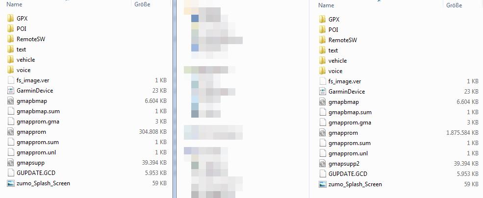

    Wenn das Gerät gleichzeitig auf 2 gmapsupp.img zugreift, beissen sich die beiden.
    Du musst eine von beiden umbenennen - z.B. in gmapsupp1.img ;)

    nein, das hat leider keine Änderung ergeben. Unter Karteninfo kommen nur die alte Karte und die Neue Karte wo drunter Alps steht. Auf die volle Installation der SD Karte greift er nicht zu.
  • Former Member
    0 Former Member over 11 years ago
    hier der aktuelle Screenshot der Übersicht
