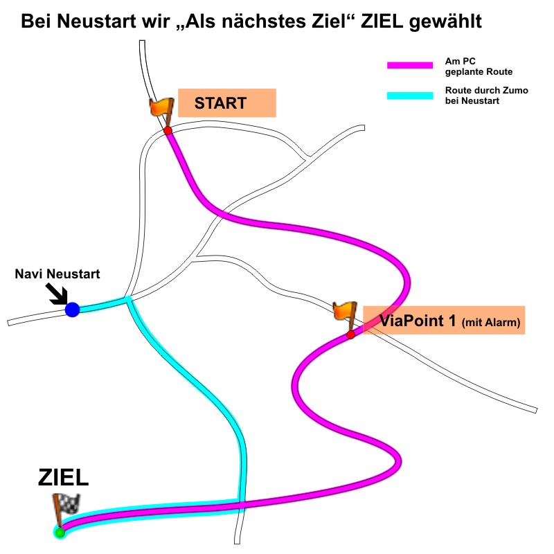

    Basecamp + Zumo 3xx Tourstart und Tourstart „mitten“ in der Route
    Generell hab ich beim abfahren, von am Rechner geplanten Routen, die „Neuberechnung“ am Zumo ausgeschaltet,
    da ich die Tour so fahren möchte wie am PC geplant. Die Routingeinstellungen sind in Basecamp gleich eingestellt wie am Zumo (z.B. kürzere Zeit), Vermeidungen sind alle deaktiviert.
    Beim Routenstart fragt der Zumo zuerst „Nächstes Ziel wählen“.
    Von Haus aus bietet mein Zumo immer den 2. Wegpunkt oder wenn‘s keinen gibt eben das Ziel an.
    1. Fall:
    Ich steh am Startpunkt, dann kann ich einfach den 2 Punkt anwählen und der Zumo routet mich entlang meiner geplanten Route.
    2. Fall:
    Ich bin irgendwo in der Pampa und will zum Routenstartpunkt um dann die Route abzufahren. Dann den ersten Punkt (Startpunkt der Route wählen). Der Zumo berechnet eine Anfahrt zum Routenstart und führt mich zum Startpunkt. Die übrige geplante Route wird nicht neu berechnet und bleibt so wie geplant.
    3. Fall:
    Ich bin irgendwo unterwegs auf der Route, Navi ist ausgegangen/abgestürzt usw. und ich starte die Navigation neu. Dann fragt mich der Zumo wieder „Nächstes Ziel wählen“ sprich welchen Punkt ich als nächstes anfahren möchte.
    Wenn ich die Route nur mit ShapingPoints (Punkt ohne Alarm) am Rechner geplant habe ist es wie bei meinem alten 220er. Einfach das Ziel der Route als „Nächstes Ziel wählen“ anwählen und der Zumo routet sobald ich auf der Route bin wieder ganz „normal die Route zu ende, ohne Neuberechnung.
    Sind auf der Route ein oder mehrere Wegpunkt oder ViaPoint (mit Alarm) dann sollt ich den nächsten vor mir liegenden Punkt anwählen. Daher ist es Sinnvoll nur 1 oder 2 Punkte mit Alarm auf der Route zu haben, das erleichtert die Übersicht ungemein - mir fällt ehrlich gesagt auch kein Grund ein warum es mehr Wegpunkte geben soll???
    Hab ich ein Punkt zu früh, an dem ich schon vorbei gefahren bin, angewählt, kann ich mit der „Skip“ Funktion einfach solange zum nächsten Punkt springen bis das Navi wieder meinen aktuellen Standpunkt hat und weiter routet (Die Farbe der aktiven Route ist hervorgehoben dargestellt in meinem Zumo, die geplante Route liegt dahinter - auch Magenta aber einfach blasser).
    Hab ich einen Punkt zu weit hinten auf der Route angewählt, berechnet der Zumo bis zu diesem Punkt eine neue Strecke die von der alten abweichen kann (je nach Planung der Strecke mit zusätzlichen ShapingPoints) Die Route ab dem angewählten Punkt entspricht dann wieder der am PC geplanten Route.
