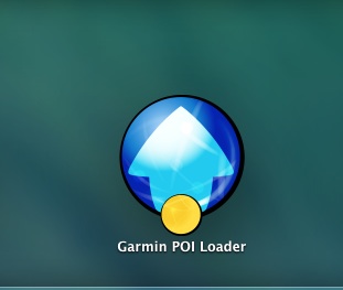

    Es gibt doch den POI Loader.
  • Former Member
    0 Former Member
    Ja, den habe ich schon benutzt,- aber ich habe eben mein Problem gefunden.
    Ich habe den im POI Loader etwas falsch interpretiert.
    Bei der manuellen Installation habe ich fälschlicherweise einen Haken bei "Soll diese Datei ignoriert werden" gesetzt.
    Ich dachte ich muss dort einen Haken setzen wenn ich keinen Annäherungsalarm für diesen POI haben möchte.
    Mittlerweile habe ich gemerkt, dass man einfach keinen Haken setzen muss. :rolleyes:
    Jedenfalls funzt es jetzt.
