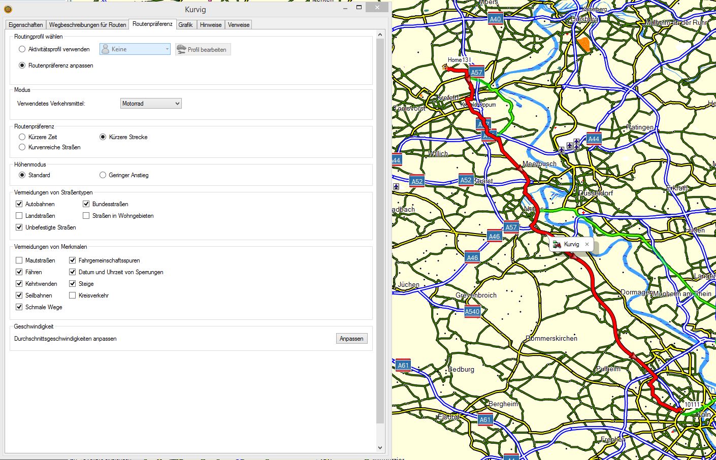

    Wenn ich in Basecamp ein Start un ein Ziel angebe UND
    die Option "Autobahn vermeiden" aktiv habe, dann sollte BC auch
    eben diese vermeiden.
    z.B. bewirkt eine Strecke : Krefeld - Köln
    mit den aktiven Optionen
    - kürzere
    - Autobahn vermeiden
    ein Routing über die BAB?
    Hier wird die A57 befahren.
    Genau wie die Option "Bundestrassen meiden"
    Die verhält sich irgendwie entgegen der Autobahn meiden?
    Würde ich sogar verstehen wenn es nicht noch andere
    wie z.B. "L" und "K" Strassen geben würde.
    Oder irgendwas.. nur nicht BAB oder Bundesstrassen.
    Hier scheint aber die Durchschnittsgeschwindigkeit eine grosse Rolle zu spielen.
    Je nachdem was dort drin steht verhalten sich die Optionen anders.
    Wie genau weiss ich noch nicht.
    Aber damit kann ich es mir so basteln das ich über
    3 neue Profile recht bequem meine Vorgaben erreiche.
    Das ist mein derzeitiger Workaround mit dem ich erst mal klar komme.

    Es scheint wirklich so zu sein das BC bestimmte Strassen mit
    bestimmten Tempos belegt.
    Autobahn = 130
    ( die voreingestellten 108 sind wohl zu dicht an den voreingestellten 90 für die Bundestrassen)
    Bundestrassen = 80
    - 70
    - u.s.w.
    ergibt bessere Ergebnisse.
    Allerdings müssen die Durchschnittsgeschwindigkeiten
    dann in allen Profilen angepasst werden. Was aber kein Akt ist.
    Diesen Tip habe ich auch von jemanden der schon lange mit Basecamp plant.
