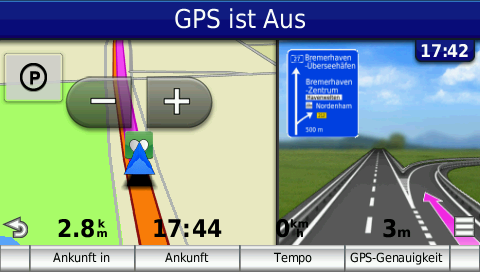

    Irgendwie stelle ich mich bei der Coordinatenengabe zu blöd an. GPS ist AUS:
    Die N-Coordinaten sind o.k. aber bei den E (bei mir O) Coordinaten kann ich an der Stelle nach dem O nur 0 oder 1 eingeben. Welches Coordinatenformat nutzt Ihr?
    Klaus :confused:

    Moin Klaus
    Kein Wunder, hast etwas Falsch eingegeben, kann passieren! ;-)
    N 49°15.0070' ist OK
    O 011°38.0610' ist Richtig / Deine Eingabe ist: O 113°00937'
    Man muß die leeren Stellen bei ddd mit Nullen auffüllen

    O.k. danke. Wer denken kann ist besser dran!
    Klar, Breitengrade können ja nur 2-stellig (jeweils 90 Grad) sein, Längengrade dagegen 3-stellig (jewils 180 Grad).
    Jetzt hoffe ich mal, daß ich die Simulation noch hin bekomme.
    Nochmals vielen Dank
    Klaus
  • Former Member
    0 Former Member
    Hurrraaaa!!! Es gibt sie doch, die Autobahnschilder.
    Nochmals vielen, vielen Dank
    Klaus
