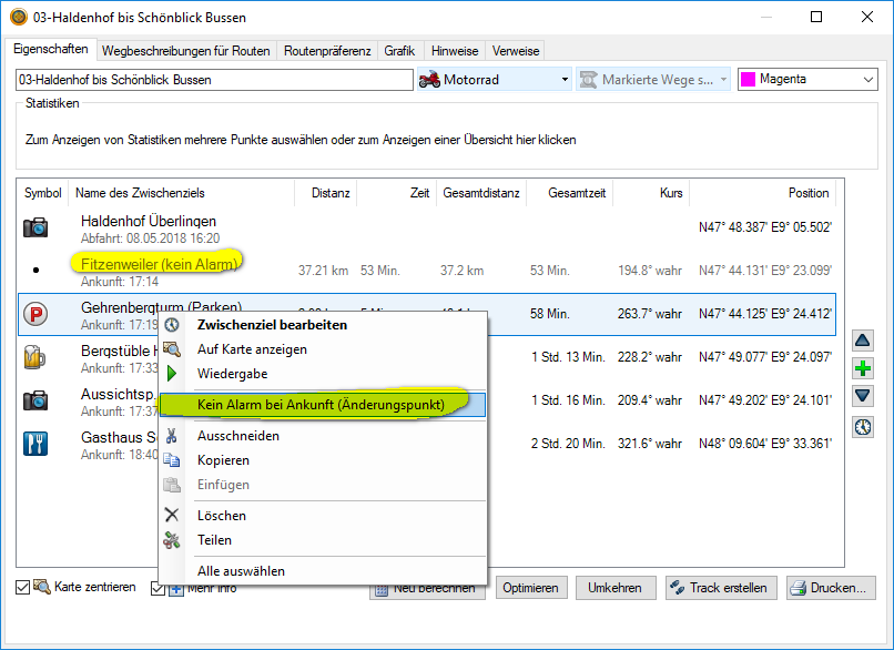

    hast Du es so gemacht wie auf dem angehängten Screenshot? Also zunächst die Route doppelklicken. Dann öffnet sich das Fenster mit den Routeneigenschaften. Darin sind die einzelnen Wegpunkte aufgelistet.
    Wenn die Punkte auf "kein Alarm" gesetzt sind, dann ist / sind der Punkt / die Punkte ausgegraut.

    ich hab es geschafft, Danke für die Schützenhilfe. Mein Fehler hier war, dass ich die gesamte Route inklusive Start- und Endpunkt markiert hatte (Strg + A). Dann wurde mir der Menüeintrag "Kein Alarm bei Ankunft" nicht gezeigt. Dieser erscheint bei mir nur, wenn ich ausschließlich die Waypoints ohne Start- und Endpunkt markiere. Damit lässt sich die Route dann auch auf dem Gerät speichern.
