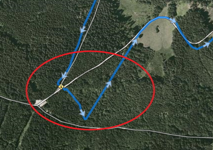

Mir ist jetzt schon zweimal (einmal beim Routen) bei einem flüchtigen Blick aufs Display aufgefallen, daß die angezeigte Geschwindigkeit nicht stimmen kann. Bei der Auswertung am PC habe ich dann gesehen, daß genau an diesen Stellen die jeweils aufgezeichnete Route von der gefahrenen Strecke merklich (~20m+) abgewichen ist, das GPS-Signal also nicht ganz gestimmt hat.
Das ist mir einmal mit der FW 2.40 und einmal mit der FW 2.50 aufgefallen und hat nur jeweils ein paar Sekunden gedauert. In der Auswertung sind die Ausreißer nach oben bzw. nach unten in der Geschwindigkeitskurve schön zu sehen. Möglicherweise ist mir das schön öfter passiert, wenn ich mir meine Geschwindigkeitskurven so ansehe, aber da hab ich während der Fahrt gerade nicht aufs Display geschaut.

    Ich verwende einen alternativen (nur) Geschwindigkeitssensor (CicloSport BlueEye III) und diesen an zwei Rädern, also an jedem davon je einer. Bei einem Rad konnte ich derartige "Ausfälle" noch nicht beobachten, bei dem anderen Rad bereits zwei mal. Das "andere Rad" ist ein Fully und mit diesem bin ich oft im Wald unterwegs, also bei nicht so günstigem GPS-Empfang auf längeren Abschnitten. Der Abstand Sensor-Magnet ist beim Fully sogar geringer als der andere und alle Versuche bei gutem GPS-Signal diesen Fehler zu reproduzieren (einseitige Belastung des Rades, Erschütterungen, etc.) sind bisher fehlgeschlagen. Daher die Vermutung, das es mit dem GPS-Signal zusammenhängen könnte.

    Ein Sensorausfall war es aber mit Sicherheit nicht. Im Gegenteil, ich trau mich sogar zu sagen, daß der Geschwindigkeitssensor hat zu jedem Zeitpunkt 100%ig funktioniert hat. Erst als das GPS merklich aus dem Ruder gelaufen war (ich bin auf der verzeichneten Straße gefahren), konnte ich diesen Effekt beobachten. In diesem Fall wurde mir direkt nach der Kreuzung für ~200m eine Geschwindigkeit von nur wenigen km/h angezeigt - und jetzt sehe ich es erst, je nach Auswerteprogramm (und internen Glättungen) sind aber Geschwindigkeitsspitzen von ca. 80km/h zu erkennen. Die tatsächliche Geschwindigkeit zu diesem Zeipunkt war aber zwischen 25 und 40 km/h. Es scheint also die Anzeige am Display nicht mit den aufgezeichneten Daten zusammenzustimmen - es wird immer merkwürdiger :/

    PM ist unterwegs. Bei etwa Kilometer 10 kam es du diesem besagten "Ausfall". Weitere Details im voherigen Posting von mir.
