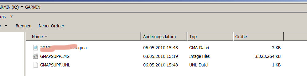

    Ich habe zuerst auch immer abgebrochen, bis ich gemerkt hatte, dass auf die Speicherkarte sehr wohl geschrieben wird ( am PC mit explorer).
    Also Geduld es sind immerhin ca. 2,3 GB die da geschrieben werden müssen.
    Einfach warten, die Bildschirm- Meldung ist etwas kryptisch.

  • Abwarten, das auf 0 % gehen, heißt nur, das der Download auf dem PC zwischengespeichert ist und nun die Daten auf die SD abgelegt werden. Das kann dauern ...
    Schau während der Prozeß aktiv ist mit einem Dateiexplorer auf die SD - Karte und du wirst sehen, dass sich der freie Speicherplatz verringert.
    Geduld, warte doch einfach mal ab.

    Aktueller Stand der Dinge ist folgender, er hat wieder bis 40% geladen, von da an ging es wieder Rückwärts. Als es bei 0% angekommen war wurde die img Datei auf die jetziger Uhrzeit umgeschrieben. Also scheinbar tut sich etwas.
